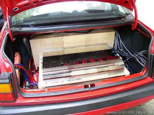

ja bei mir knallt die anlage auch so dass ich nichts höre 😁
ihr wisst doch garnicht was laut ist 😁
K800-p6080324
ach die anlage im 4F ist noch relativ leise,bei meinem vorherigen auto war der kofferraum so ausgebaut dass vorne mir die sitze den rücken massiert haben 😁
