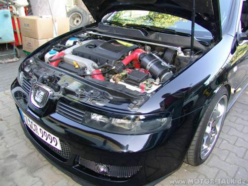

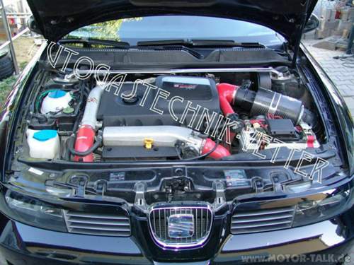

Hier ist auch ein 1.8 T drin, aufgeblasen auf 276 PS... nicht kaputt zu bekommen !
Dsc00675
Dsc00674

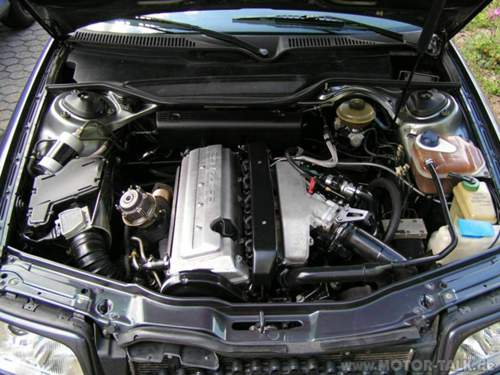

Ich bin grad noch in einem 5 Zylinder Forum am diskutieren. Die meinen das der 1.8T für den LPG Umbau auch taugt, aber eben mein 5 Ender 20 VT eben nicht, da der bewusst fetter läuft als die anderen Turbomotoren um mehr Kühlung zu gewährleisten.
Deshalb raten die auch von einem Umbau ab bei diesem ( meinem ) Motor. Zwischen meinem 2.3l 20VT und dem 1.8T würden Welten der Entwicklung liegen.
Haben Sie diesen Motor schon mal umgerüstet ??
