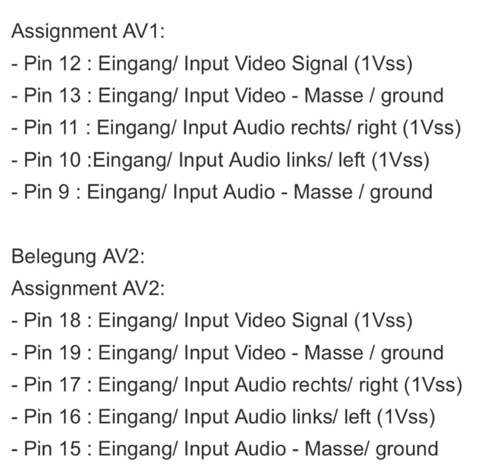

Hier noch der Plan um Kabel anzuschließen

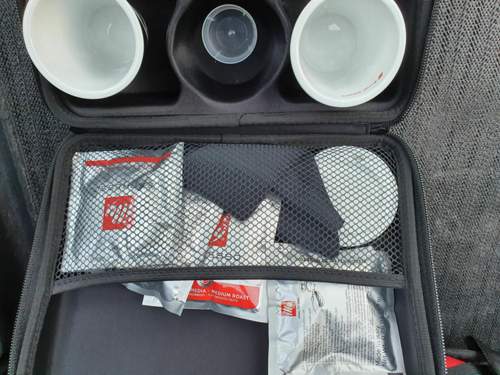

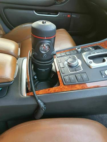

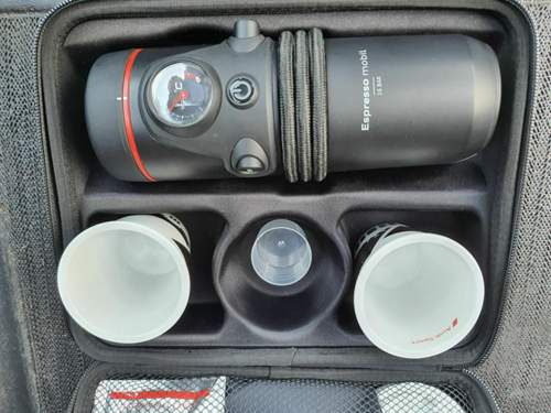

@MH-Husky schrieb am 20. August 2016 um 19:36:06 Uhr:
Hat jemand von euch eine art Kaffeemaschine im Auto dabei? Im LKW üblich, im PKW kaum gesehen denke ich.
Ja natürlich! Die hab ich von meinem Sohn vor einigen Jahren zum Geburtstag bekommen.
Ohne Espresso geht es eben nicht..
+2
Die Espresso Maschine passt genau in den Halter.
