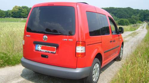

Hallo mammo,
ich habe Llumar Basic Grey einkleben lassen. Diese Folie kommt der Serientönung sehr nahe.
Reingucken schlecht, rausgucken gut, wärmedämmung gut.

@gewinner-caddy: Danke für die Info. Genau nach der Folie (Llumar Basic Grey) hatte ich mich schon mal erkundigt, nur leider keinen Fachmann im Raum HH dafür gefunden. Übrigens schicker Caddy !!

Caddy verdunkelt
