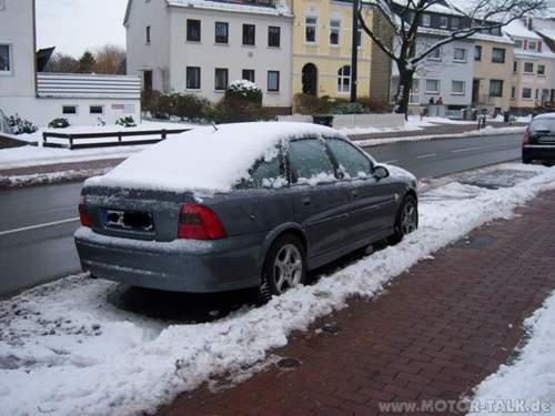

Moin habe gestern meine sommerreifen draufgezogen!
jetzt über den sommer möchte ich die winteralus lackieren, da sie schon an manchen stellen lackabplatzer haben. (vom vorbesitzer).
Bin am überlegen ob ich sie schwarz oder in wagenfarbe machen soll? oder sonst irgend ne farbe ?
wäre für jeden tip dankbar!!!
wagenfarbe ist: L 155
