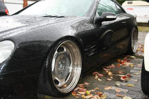

Ich hab 11 und 12 j x 19 Zoll! Und die sind dreiteilig und waren ein ganzes Stück teurer ...... Leider :-(

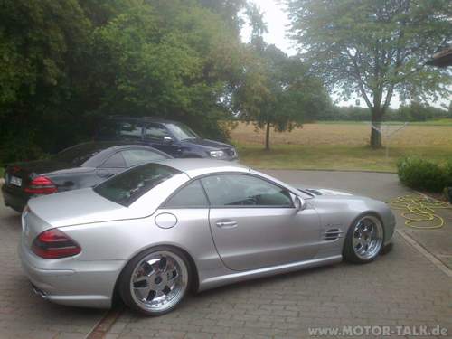

Lade ich mal morgen hoch! Der Wagen muss leider stehen, weil jetzt mit den breiten Felgen merkt man erst richtig, dass mein Fahrwerk irgendwie schief ist immer ?! Da hab ich jetzt mal ne Kleinigkeit Zutun. Aber sieht schon echt geil aus ( ich will das gar nicht sagen, wie geil ich den Anblick jetzt finde !) der Brauch aber jetzt dringend für vorne ne vernünftige Front.

255 oder 245 geht auf jeden Fall bei dir,hinten sollte immer eine fettere Optik zu sehen sein gegenüber vorne.Evtl Scheiben vorne entfernen und schauen,vorne muss der SL nicht überstehen,hinten sollte er sattim Radkasten stehen
ich fahre auf meinem SL vorne 9,5 mit 255er und hinten auf 12x20 305er Gummis,steht gut da der Wagen

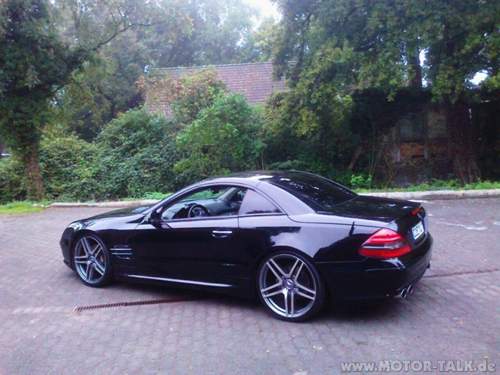

Hier mal das erste Bild.
Im stand bzw. wenn der wagen halt aus ist und einfach nur rumsteht, dann ist zwar ein kleiner unterschied da, aber der ist so gering, dass man den mit dem auge nicht erkennen kann.
