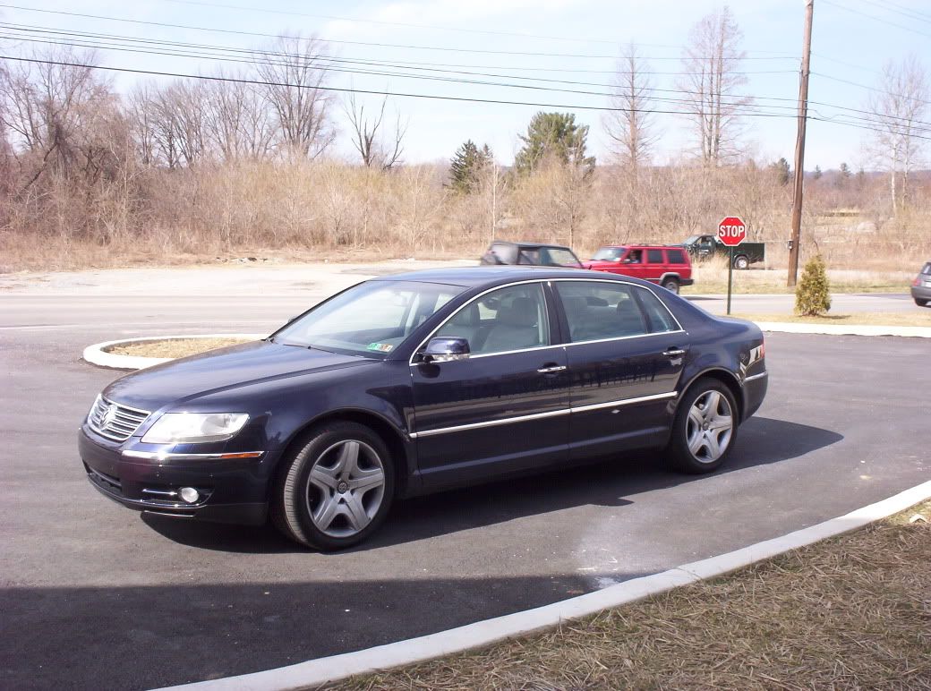

wollte mal nachfragen was das im anhang für felgen sind? Habe mir sagen lassen das es sich um Omanyt handelt die es zum Phaeton geben soll, kann das jemand bestätigen? Wenn ja weiß jemand von euch was die Felgen beim Händler kosten, so in etwa?
Danke für die hilfe.

die 9x19" felgen passen zb. auch auf einen passat 3bg

fahre zur Zeit 9,5x22 mit 265/30 et 45 auf meinem Dicken ...:0)
jetzt habe ich ganz zufällig neue schöne Felgen gesehen die sind aber 10x22 et 15 ......
brauche dann auch noch einen Adapter von 5x120 auf 5x112 die sind ja ca 20 mm breit.... würde da irgend was schleifen oder zu viel abstehen??
würde mich über eine schnelle sachliche Antwort freuen....

Ja, es würde schleifen und zudem zu viel abstehen.
Denn:
Bei ET15 zu ET45 kommen die Räder 30mm weiter nach außen. Bei 20mm Distanscheiben sind das dann schon 30mm+20mm=50mm.
Oder in einem anderen Maß 5cm. Das entspricht in etwa der Breite deines Smartphones (nicht Dicke!).
