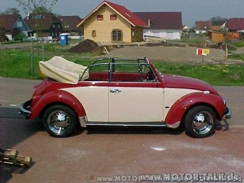

Ich habe mir einen 1303 zum Aufarbeiten geholt.
Ich habe im moment diese Felgen:
http://upload.wikimedia.org/.../VW_1303_Cabrio_%2808.07.2007%29.jpg
ich suche aber nach diesen hier:
http://www.ravus.de/.../8aaf8bdeea25b3c6febf0ef84553a7ac_5.jpg
welche sind das? und hatte nicht ein käfer aus den 60ern oder sogar der T1 solche Felgen?

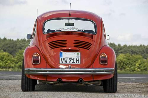

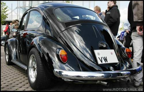

Gehen auf der Hinterachse bei meinem 1303 7 Zoll mit ET 16 unter die originalen Kotflügel? Ich will keine breiteren. Wenn die Felgen nicht druntergehen, nehme ich die 5,5 ET 25. Ich wollte hinten wohl 215er Reifen haben.
7" mit ET16 hinten dürfte gehen. Habe ich auch, mit 195/60
Aber bei 215er wird es knapp werden
hast du auch die originalen kotflügel? ich mache da noch den keder zwischen, aber das wird die sache ja nicht viel breiter machen.
Der Wagen wird nicht tiefergelegt. Also (so hoffe ich) dürfte der Reifen normalerweise nicht scheuern. Aber wäre natürlich schön, wenn man die Möglichkeit noch hat, falls man den Wagen doch noch mal tieferlegen will.
Ich möchte hinten gerne halt etwas breitere haben. 205er wären mir z.B. den Aufwand nicht unbedingt wert.
Ist es bei dir schon ziemlich knapp?
Nicht wert ?
Hast schon mal nen 205 unter nem Käfer gesehen ?
Vari-Mann
Jeden Tropfen Schweiss wert... *SiehtKlasseAus*
Hätte nicht gedacht, dass es mit einem 205er tatsächlich noch so perfekt klappt... unter Serien Kotis.

Ja , ich habe noch originale Kotis.
Durch die Tieferlegung ändert sich der Sturz und dadurch wird erst das Scheuern verhindert. Also leichte Tieferlegung hilft bei 205 oder sogar 215, zusammen mit 7". Kannste auch bei @Varis Bilder sehen.🙂
Auf meinem Bild das ist 195 auf 7" . Und ja, es wird knapp. Mit leichtem Sturz ist auch schon Umbördeln der Kotis notwendig
