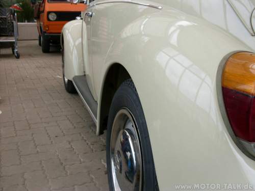

Warum willst Du unbedingt die stark gewölbten Kappen auf dem 1303 fahren? Die normalen sehen auf den 4-Loch Felgen (mit 5,5 Zoll breite und 195er Reifen auch nicht sooo schlecht aus, oder?
Siehe Bild
Terence

die auf deinem bild sind wirklich nicht schlecht.
das problem ist, dass die bei niedriger ET ja kaum noch zu sehen sind oder nicht.
