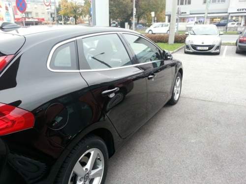

So, der Elch ist sicher bei mir angekommen! :-D
225/17 Winterreifen auf Alufelge sind montiert (hatte KEINE Wunschfelge bestellt!)
Schick 😉
hat mir persönlich aber zuviel Ecken die Felge
Glückwunsch und viel Spaß mit dem schönen Elch.
