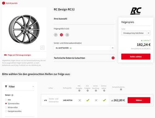

Genau, die Info habe ich, nur ich möchte gerne die RC Design RC32, aber die gibt es nicht als ET48; die 245/45 sind mir dann auch etwas "zu hoch".
Würden denn die überhaupt zusammen passen?

Ich meine, dass die mir vom Felgenkonfigurator angebotenen Reifen mit 245/45 für die oben genannten Felgen einfach zu hoch sind.
Die 245/40 kann ich also für die RC Design RC32 in 18" nicht nehmen?
Doch! Du musst 245/40 für 18 Zoll nehmen, 245/45 R18 sind auf dem 212 nicht zulässig!
@mjbralitz schrieb am 30. Oktober 2022 um 19:34:19 Uhr:
Hm... Bin jetzt verwirrt. Guck mal bitte. Ich habe jetzt die RC32 genommen und was anderes als 245/45 lässt er mich nicht auswählen! Die 45-er will ich eben nicht. Es sollen schon 40-er sein.
P.S. Der andere Konfigurator auf einer anderen Webseite macht dasselbe.

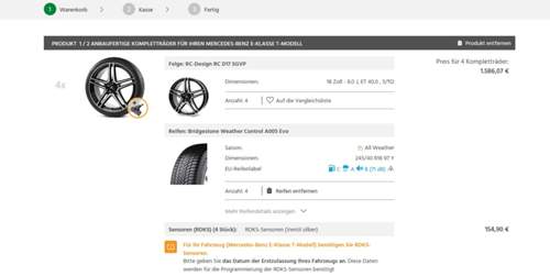

Da mußt du mal einen anderen Reifenhändler wählen, der sein Handwerk versteht. Ich habe hier einen Satz konfiguriert und es geht.
Reifen
Das ist ja auch eine andere Felge. Im Konfigurator stehen halt nur die Größen, die im Gutachten stehen. Fehlen dort welche, stehen sie auch nicht in Konfigurator.
Stimmt. Für den RC32 gibt es keine Reifen, die mit W212 gefahren werden dürfen. Aller Dings sind die 7,5J ET44.
@Aynali schrieb am 31. Oktober 2022 um 00:02:27 Uhr:
Genau und bei meinen Recherchen werden für einen 212er 225/45 18 vorgeschlagen. Das macht auf einer 7,5 Zoll breiten Felge mehr Sinn und wäre auch vom Abrollumfang plausibler.
Keine Ahnung warum teilweise 245/45 18 vorgeschlagen werden, weil, wie bereits erwähnt, auf dem 212er nicht gefahren werden dürfen.
@Aynali schrieb am 30. Oktober 2022 um 23:43:47 Uhr:
Welcher ist das bei dir?
Das wären z.B. Händler, die dir sagen, dass diese Felgen mit deinem Fahrzeug nicht zugelassen sind und nicht einfach anbieten, damit die Kassen klingeln. So schön die Felgen aussehen, wirst du wohl dir etwas anderes suchen müssen.
