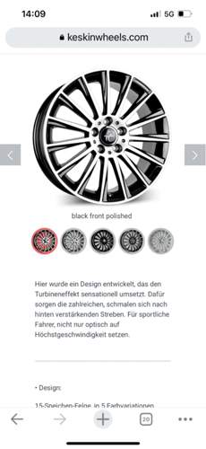

Da gibt es auch noch die Keskin KT18 Turbo black front polished.

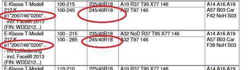

Die gibt's beim örtlichen mit ABE und 8×18 ET45 mit 245/45 R18 Reifen. Die "e1/2007/...." Nummer stimmt überein. Der sagte mir die sind 1:1 wie die Keskin KT Turbo. Nur eben von Meisterwerk. Ich hab' mich mal ein wenig eingelesen. Sitz ist hier in Recklinghausen, aber wo genau die Hergestelkt werden, finde ich nich raus. Der Händler sagt und auf dem Karton steht "Made in Germany".
Wobei 245/45 R18 immer noch nicht auf dem 212 gefahren werden darf!
Keskin ist auch „Made in Germany“, Sitz in Berlin.
@mjbralitz schrieb am 1. November 2022 um 16:54:19 Uhr:
Sorry Tippfehler von dem ganzen hin und her.
Natürlich 245/40R18
ABE
Alles gut! Wollte nur sicher gehen, dass kein Fehlkauf passiert! 😉

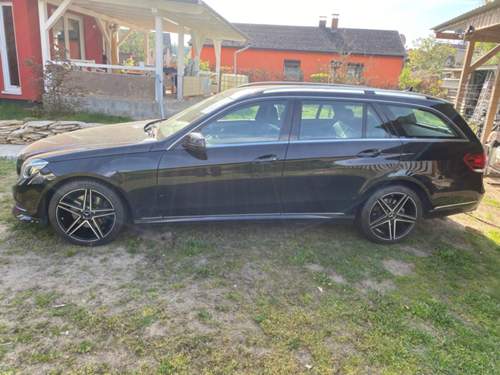

Drauf habe ich aktuell 8,5x18 AMG-Line im Sommer und 8,5x18 ATS-Mizar im Winter.
