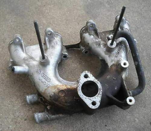

Hallo. Flansch und Dichtung hab ich bestellt, werde mich am Donnerstag darangegeben.
Benötige ich die dünne Dichtung unbedingt?
@SteinOnkel schrieb am 30. März 2015 um 00:19:26 Uhr:
Ich weiß es nicht mehr genau, aber der passte hinten und vorne nicht. Höchstens 2 der Stehbolzen gingen durch.
Kann das auf den Fotos nicht so genau erkennen, scheinbar scheint es ja noch `n 3.
"Lochbild"
zu geben 😠
(und dann noch die ganz Ollen ohne Flansch)
Mußte basteln & tricksen 😁 , p&p kann ja Jeder 😠
Ich-weiss-jetzt
Das was du jetzt hochgeladen hast ist nochmal anders.

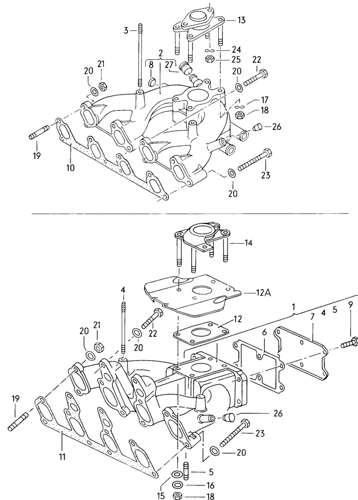

so ... habe den Flansch ab. Darunter ist aber noch eine dicke Dichtung, die ich jetzt natürlich nicht habe 🙁 Mußte diese auch mit relativer Gewalt abmachen. Kann ich die wohl nochmal benutzen, ggf. mit Inanspruchnahme eines Dichtmittelchens?
@Noirmoutier schrieb am 2. April 2015 um 12:05:10 Uhr:
😕 😕 😕 Moment bitte 😁
So, meinst Du HIER die Pos. Nr. 12 ?
Wirst Du auch mit geeignetem Dichtmittel hinkriegen.
(Im Zweifelsfall wieder den "Sprühtest" )
Falls bei Dir 12a auch schon "entfallen" ist 😁 wirst Du auf die Dichtung vmtl. auch ganz verzichten können.

Kannst die nochmal benutzen.

Nr. 12 ist es, 12A hab ich bei mir nicht gesehen. Ich fahr dann mal innen Teileladen und hole Dichtzeugs. Komisch war irgendwie, dass die beiden Schrauben bzw. Muttern, mit denen der Vergaser am Flansch befestigt war, so komisch zwischen Flansch und Dichtung waren, so dass die Muttern gar nicht nach unten raus konnten.

Dichtung siehe Bild
Aber ganz ohne Dichtung??
Ja.
Die Reihenfolge geht so, von unten nach oben:
Ansaugbrücke
Flansch
Hitzeschutzschild
dicke, orange Dichtung
Vergaser
