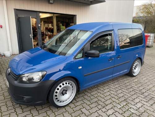

19 Zoll Stahlfelgen ;-) Hab noch keinen Beetle damit gesehen. Sehr exclusiv.
die haben es uns angetan.... 🙂

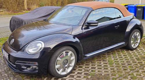

Meine Frau neigt aktuell zur GMP Gunner Black Diamond 19“ mit FALKEN Azenis 235/35R 19
