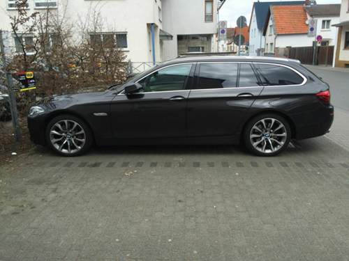

Welche felge könnte das sein? Ist das eine originale?
BMW 5er F11
Moin BMWler,
ich habe gestern in Hannover eine "geile" Felge auf einem F11 gesehen.
Wisst ihr evtl. welcher Typ felge das ist?
Hab die Felgen auch und finde sie extrem gut...
39 weitere Antworten
39 Antworten
Ist schon mega Teuer, aber die Felge ist der Bruner 🙂 Danke für eure Hilfe ich suche mal fleißig weiter 😉
Sind echt schwer zu finden, gerade als Komplettsatz in 18'', in 19'' ist mir das zuviel.

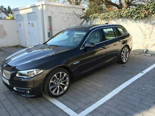

So, hab mir heute die 19'' 453 Felgen geordert. Eigentlich war ich fast zu geizig für die Schlappen aber 18'' gehen echt nicht im Somner.... 😉
Kommen Anfang April, ich bin gespannt....

Hallo Driver, vielen Dank für deine sehr hilfreiche Antwort.
Es ist dann also die Turbinenstyling 453
Felgengröße: 8.5J x 19 ET: 33
Teilenummer 36116857666
Auch hier erhältlich: http://www.leebmann24.de/...rderachse-5er-f10-f11-6er-f06-f12-f13.html
Hinzu kommen noch die RDC Module (Stk. ca. 50,00€ ?) und natürlich ein Reifen. 🙂
Empfohlene Reifengröße laut BMW: 245/40 R19 99Y
Hast Du ein Foto von einem weissen F11 auf 453er Felgen?
Beste Grüße
Olli
@DB-Olli schrieb am 2. Juni 2015 um 17:07:34 Uhr:
Hast Du ein Foto von einem F11 auf 453er Felgen?
stefan_pr hat auf der vorigen Seite (Beitrag vom 17.03.) ein Bild gepostet.
