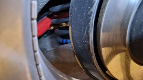

Zusätzlich auch mal die Farbstriche an deinen Federn checken um 100% ig sicher zu sein.
Weiß und grau wird da gern mal verwechselt beim bestellen.
Was ist der Unterschied zwischen weiß und grau?
Und warum ist es von Bedeutung wenn beide zum "Standardfahrwerk" passen sollen?
Was die Farbe angeht kann ich nicht sagen was da drin ist und ich habe auch im Moment keine Möglichkeit das festzustellen da ich nicht unter das Auto komme und auch, was irgendwelche Krabbelaktionen angeht, gesundheitlich eingeschränkt bin.

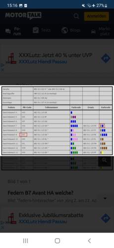

Eine Farbcodetabelle, vllt hilf. Durch den Felgen kann man sehen die Farbstriche, wie bei mir.

Oder vllt PR 0YK wählen, aber bin nicht 100 pro sicher.

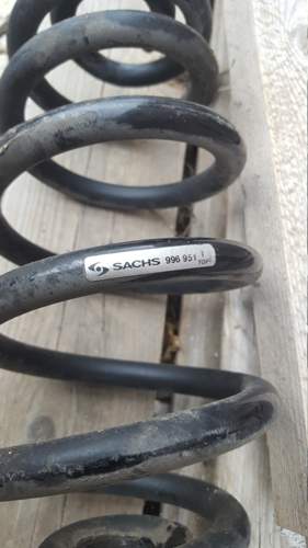

Audi a4 b7 1.9tdi Bj 2008.
Bei war Original Federn hinten mit ca. 170 000km beide Seiten gebrochen, dann hätte ich von Sachs 996 951 eingebaut. Die von Sachs haben nach 85 000km gebrochen.

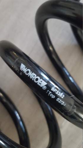

Jetzt habe ich mir von Monroe SP3382 verbaut, die geben 5 Jahre Garantie drauf.
Im Moment habe ich 282 000km drauf.
Monroe SP3382 laut Daten ist stärkste von allen.
Vom Werk aus waren Feder schwächer auch als Sachs 996 951.
