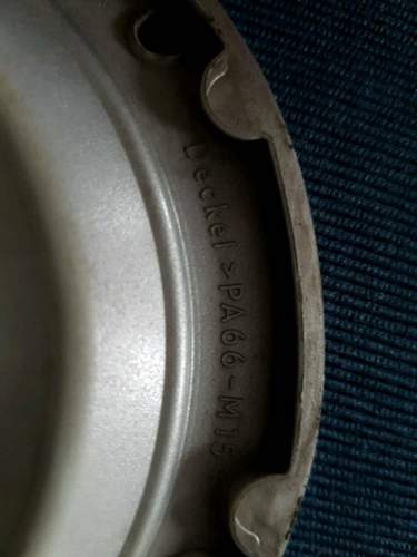

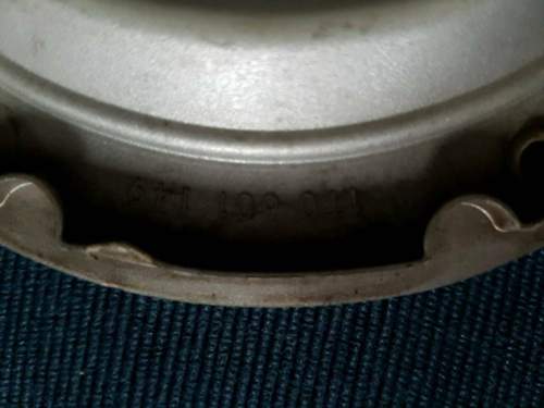

Kann mir einer sagen welche Maße die nabendeckel von den helios Felgen haben?, brauche noch welche
Lg
Egal da es e nur 1 Variante von VW gibt die bei den Helios passt. Teilenummer bei VW: 3D0 601 149 J 8Z8
Kosten ca. 30 Euro / Stück beim Freundlichen.

Passen die auch?
Hier
M-konversation-anhang-1
Noch eins
