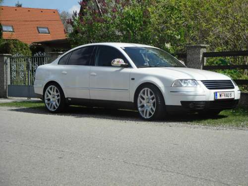

Hast du nun die Felgen schon oder möchtest du dir wie im Eingangspost geschrieben diese erst holen? Wenn du meinst das 9x19 ET:40 einfach mal so unter den 3BG passt dann zieh dein Ding doch durch. Es wird vorne einfach nicht passen, ich weiß das einige 9x19 ET:40 montiert haben ( bin 6 Jahre 3BG gefahren ) aber die sind entweder nicht eingetragen oder die Kotis mindestens 1cm gezogen ( teils mit neu lackieren da bei 1cm der Lack in den meisten Fällen reißt ), mit Kanten umlegen ist dir da nicht mehr geholfen. Dann kommt noch wie schon erwähnt der Impact Test. Was der User Gumihoecker meint ist das die Touareg Felgen Sauschwer sind, ich hatte damals das vorhaben mit den Q7 Felgen, zum Glück bekam ich eine in die Hand so das ich dieses Vorhaben gleich wieder verworfen habe.

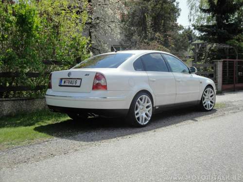

Die Helios passen perfekt, hatte ich auch. Ist ja sowieso eine der schönsten Original VW Felgen am 3BG 🙂

Ja ist ein Riesenunterschied, die 9J ist um ca. 12,7mm breiter. Die Omanyt gibt's noch vom Passat 3C R36 in 8x19 ET:44, sind zwar selten zu finden aber die passen perfekt, auch der Impact Test würde entfallen da der selbe Reifen montiert werden müsste wie auf dieser Felge von Werk aus vorgesehen und ausgeliefert ( 235-35-19 )
