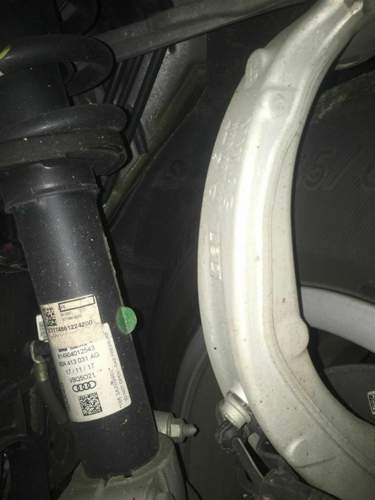

Falls die Frage noch aktuell ist...?
Beim Fotografen der Achsmanschette habe ich auch das Federbein fotografiert.
—> laut Aufkleber ist das Standard-Stahlfederfahrwerk von Sachs

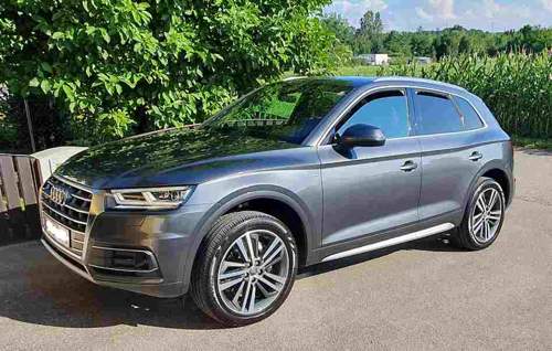

@Alpharetta schrieb am 15. April 2018 um 21:45:56 Uhr:
Beim Standardfahrwerk (und beim Sportfahrwerk) stört, dass der Wagen ca. 2cm zu hoch liegt.
Optisch sind in den Radhäusern ringsum gleiche Abstände schön und wirken gelungen. Dies wird von Audi leider nur beim aufpreispflichtigen Luftfahrwerk ermöglicht.
Schade, dass in der Grundausstattung (fast) alles Optimierungsbedarf hat.
Da geb ich Dir vollkommen recht ...

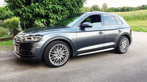

Mein 2020er Q5 "40" hat(te) auch mit S-Line Fahrwerk KEINE Tieferlegung und entgegen Deinem 3.Foto nach oben zum Radlauf sogar 10,5 cm Abstand ...
Mit 2-3 cm Tieferlegung - wie bei früheren "SLine"- Audi´s - hätt´ich mich zufrieden gegeben ...
So aber musste er ein wenig runter, und jetzt stimmen rundum auch die Abstände (etwa 5-5-5 cm )
zu den 21-Zoll Rädern ...
diese wurden vor 4 Wochen zusammen mit dem KW-V3 eingetragen, damit´s keine Probleme gibt 😉
Audi 8x20 255/45/20
Fondmetal 9,5x21et40 245/40/21

@fritz.z schrieb am 7. Oktober 2024 um 18:40:19 Uhr:
Was hast du jetzt genau verbaut? Wie ist der Fahrkomfort gegenüber dem originalen Fahrwerk? Hast du elektronische Dämpferregelung gehabt oder noch aktiv?
In meinem Q5 ist das " KW - V3 " verbaut
( mit den in Zug- & Druckstufe einstellbaren Dämpfern )
das Fahrzeug besitz k e i n e Elektronische Dämpferregelung !!
Genau deshalb sind wir vom ursprünglichen Vorhaben - den "KW Tieferlegungsfedern" -
abgegangen, um eine Einstelloption zu haben, und wie es sich zeigt, war das richtig :
Mit dem Fahrverhalten bin ich super zufrieden, lediglich die "eingefallenen" Kanal-Deckel sind nervig,
und erfordern noch mal eine Einstellung der Dämpfer ...
