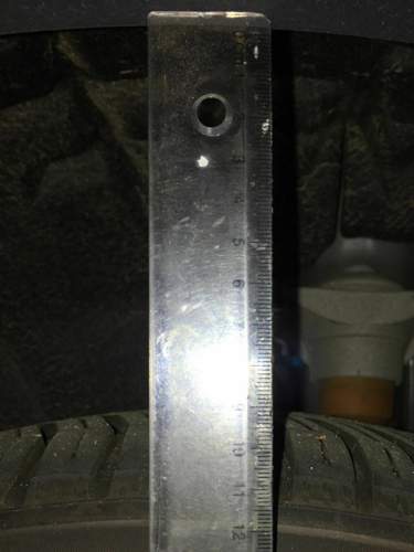

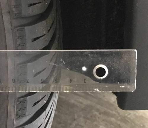

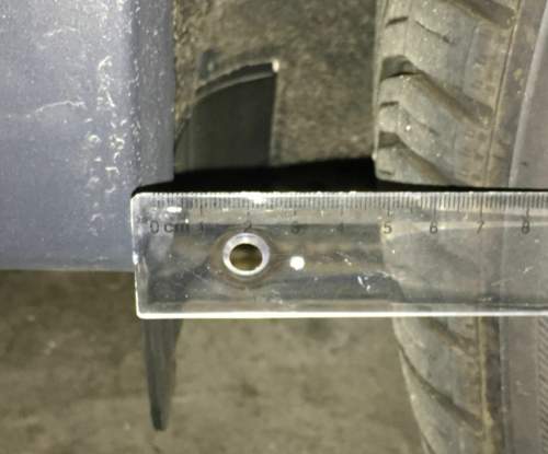

Beim Standardfahrwerk (und beim Sportfahrwerk) stört, dass der Wagen ca. 2cm zu hoch liegt.
Optisch sind in den Radhäusern ringsum gleiche Abstände schön und wirken gelungen. Dies wird von Audi leider nur beim aufpreispflichtigen Luftfahrwerk ermöglicht.
Schade, dass in der Grundausstattung (fast) alles Optimierungsbedarf hat.
ich habe das Sportfahrwerk mit S-line und bin damit sehr sehr zufrieden. Ich hatte vorher einen A5 mit Normalfahrwerk was im nachhinein polterig und Art war.
Danke für deine Rückmeldung. Es geht mir in diesem Fall nicht um die Qualität des Fahrwerks, sondern um die Optik.
Ich habe jetzt mal bewusst darauf geachtet wie der Abstand (Rad - Radhaus) bei vielen anderen Fahrzeugen ausgeführt ist. Hier ist Audi nicht ausgenommen. Bei den Fahrzeugen, die ich gesehen habe (A6, A3) war alles top. Bei vielen anderen Herstellern auch.
Beim seitlichen Betrachten des Q5 fällt diese „optische Ungereimtheit“ auf und es ist einfach nur schade, dass der Eindruck erweckt wird man versuche mit allen Mitteln Sonderausstattungen zu verkaufen. Wenn man sich das Luftfahrwerk aus Komfort- oder sonstigen Gründen gönnen möchte, ist das ja sehr gut.
Warum die Käufer des Standard-Fahrwerks dann aber zusätzlich durch eine nicht stimmige Optik „bestraft“ werden, erschließt sich mir nicht.

Nachdem hier schon länger niemand geschrieben hat, wollte ich das Thema noch mal aufgreifen.
Stört euch das etwas zu hohe Standard-Fahrwerk nicht oder haben die meisten hier die Luftfederung verbaut...?
Kennt jemand eine Möglichkeit das Fahrzeug mit Stahlfedern (Original - von Audi, so dass die Garantie erhalten bleibt) ca. 2 cm tiefer zu legen?
