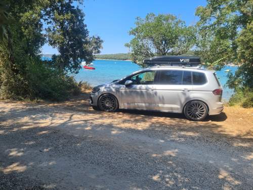

Meine Dachbox ist zwar nicht von Thule aber als Vergleich. Box ist ca. 170cm lang. Wenn man die Vorgaben einhält was die Hersteller vorschreiben (max. 140km/h) und Fahrzeug voll beladen, habe ich einen Mehrverbrauch lt. MFA ca. 0,4Liter auf 100km.
@richirich13
Als Anregung: versuch doch das nächste mal die Dachbox weiter hinten zu montieren, sodass sie mit Dachende (vor Heckklappe) abschliesst. Den Platz hast Du laut Deines Fotos, würde auf ca 20cm tippen. Dadurch hast Du vorne weniger Windgeräusche und vermeidest den Überhang der Dachbox in den Windschutzscheibenbereich; könnte mir vorstellen, dass die gezeigte Montage nicht schattenfrei ist und ggfs Lichtreflexionen bringt.

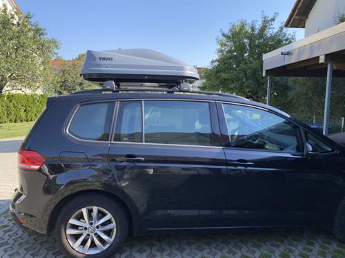

Weil aktuell gerade montiert hier ein Bild von unserem Auto mit Dachbox, vielleicht als Idee in Bezug auf Deine Frage Kombination Farben / Vorstellung Größe.
@richirich13
Montiere den Basisträger für DB Nutzung stets möglichst weit hinten um die DB selbst auch max nach hinten zu bekommen und die hohe Abrisskante zuim Schutz Fahrräder auf Heckträger und Vermeidung Windgeräusche A-Säule zu haben.

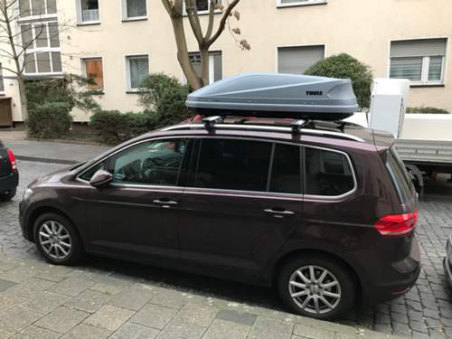

Hier auch unser Touran mit der Thule Touring M Box.
Nach dem Thread hier werde ich beim nächsten Mal probieren sie weiter hinten zu montieren.
