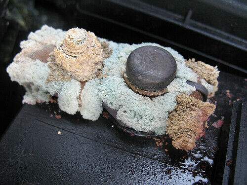

Ja. Der Blei-Pol hier ist noch ganz okay...
Pol-korrosion
@Schlauer Hund schrieb am 8. November 2017 um 00:00:36 Uhr:
Der ist so versaut,mach den mal sauber ich kann kein Rost sehen.😛

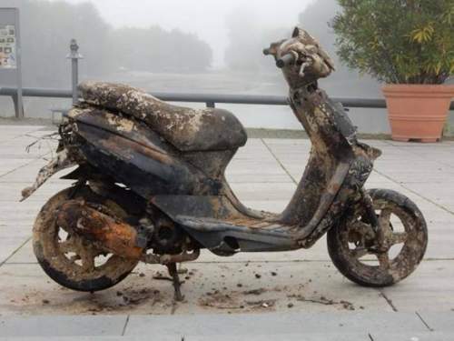

Hmm, versteh ich gar nicht, der Rest vom Roller ist quasi wie neu...
