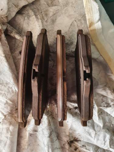

Nochmal.
Jedes Fahrzeug hat eine verringerte Bremsleistung auf der Hinterachse (ca 30%)
Der Rest ist auf der Vorderachse.
Ich weiß nicht ganz genau woher du deine Informationen hast , aber das trifft "NICHT AUF ALLE FAHRZEUGE ZU"
Im Bild sieht man meine Beläge der Hinterachse nach 40850 km und warum? Ganz einfach weil das ESP oft eingreifen tut , ohne das man es merkt ! Meine Vorderen waren noch weit von der Verschleißgrenze entfernt.
Der Verschleiß ist hinten höher wie vorn.....das sind bei mir tatsachen denn ich hab sie selber gewechselt.
Beläge Hinterachse
