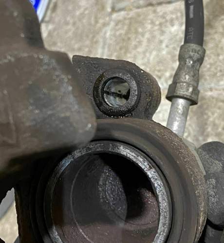

Ich habe gleich nochmal eine kleine Anfrage an euch, nachdem mir so super geholfen wurde. Habe noch ein Problem bei meinem Vento CLX (EZ 12/94) mit 1.8 90PS ADZ Motor (FIN: WVWZZZ1HZSW260096).
Die Bremssättel vorne sind offenbar beide fest, denn vorne werden beidseitig die Bremsscheiben beim normalen Fahren heiß. Ich habe vor die Sättel beide zu tauschen, bin aber nicht 100% sicher ob ich die richtigen habe. Anbei noch zwei Bilder von meinem Sattel. Außerdem hier die Links zu den beiden neuen Sätteln die ich montieren möchte:
Rechte Seite: https://m.autodoc.de/trw/7488957
Linke Seite: https://m.autodoc.de/trw/7488956
Kann mir jemand sagen, ob ich die richtigen Teile ausgesucht habe?

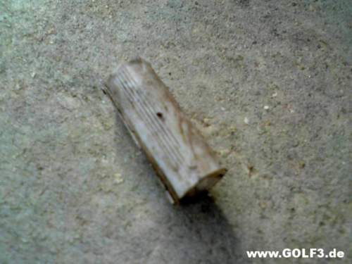

Mach mal am besten ein Bild von beidem, ich tu mich gerade schwer, mir das bildlich vorzustellen.
Hier mal zwei Bilder, die ich im Internet gefunden habe. Die Plastikhülse ist auf den Metallführungsstift aufgesetzt und sitzt dann zwischen Metallstift und Gummiführung

Was bringt dich denn auf die Idee die Hülsen von den alten
Bremszangen wieder einzubauen?
Die neuen Zangen sind eigentlich ohne weitere Umbauten
einbaufertig.
Ich hab diese Gummiführung auch ehrlich gesagt noch nie gesehen. Und im weiteren gebe ich @Arnimon auch recht.
@Arnimon Na ganz einfach, es ist die gleiche Bremssattelausführung, aber beim neuen Sattel sind keine neuen Führungsbolzen dabei, sondern nur die Gummihülsen. Beim dazugekauften Set Führungsbolzen waren diese weißen Plastikhülsen auch nicht dabei. Daher wollte ich jetzt wissen, ob ich diese Plastikhülsen zusätzlich brauche oder nicht.
Da die neuen Gummihülsen scheinbar minimal enger sind als die originalen, schätze ich dass die Plastikhülsen hier nicht vorgesehen sind. Um sicher zu gehen, frage ich hier nochmal nach ob jemand Sinn und Notwendigkeit dieser Plastikhülsen erklären kann.
Die "Plastikhülsen" sind eigentlich Gleithülsen.
Und sollten eigentlich auch bei den neuen Sätteln
vorhanden sein.
Es sei denn das es da mal eine technische Änderung gegeben hat von der ich nichts weiß.
So, ich habe die Brembosättel jetzt eingepflanzt. Neue Bremsschläuche, ebenfalls von Brembo, habe ich dabei auch direkt verbaut. Wäre nicht nötig gewesen, aber wenn man schon alles in einem Aufguß machen kann... 🙂 Meiner Ansicht nach passen die Gleithülsen nicht mehr für die neuen Sättel, die scheinen wohl tatsächlich bei irgendeiner Änderung gestrichen worden zu sein. Wenn ich am alten Sattel die Metallhülsen ohne die Plastikdinger eingebaut habe, konnte ich sie mit dem Finger locker durch die Gummiführung hin- und herbewegen. Bei den neuen Sätteln sitzen sie ohne die Plastikhülse relativ stramm, und man muss sie schon leicht reindrücken. So kenne ich es auch von anderen Fahrzeugen, es fühlt sich etwas "saugend" an beim Durchschieben. Ich denke, es sollte also korrekt sein.
Etwas verwundert war ich dann doch über die Brembos, denn obwohl ich sie mit den Teilenummern von @rpalmer bestellt habe, und sie auch genau passen, unterscheiden sie sich leicht. Sie haben zum Beispiel keine Schraublöcher, um die Plastikschutzbleche von den alten Sätteln zu montieren.

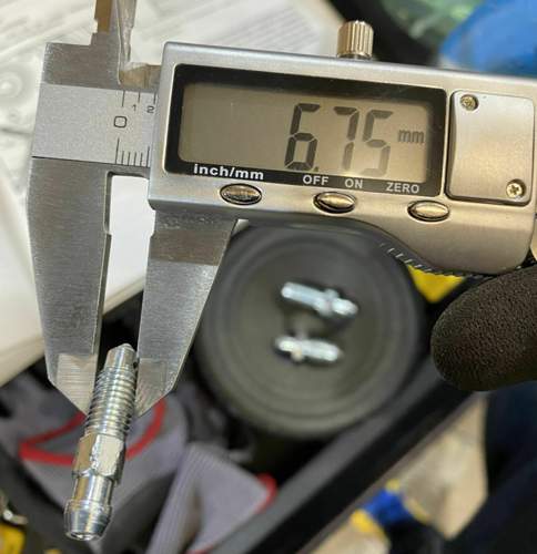

Außerdem haben sie eine kleinere Entlüftungsschraube - um nicht zu sagen WINIZIG - die offensichtlich nicht metrisch ist. Die Schlüsselweite liegt irgendwo zwischen 6mm und 7mm, vermutlich 1/4 Zoll. Üblich sind ja eher 10er oder 11er, aus gutem Grund, denn wie viel Kraft beim Öffnen hält so eine winzige Schraube schon aus wenn die mal festgegammelt ist. Dadurch war das Entlüften natürlich ein Krampf, habe letztendlich einen 7er Ringschlüssel genommen und etwas Papier dazwischengesteckt, dann ging es. Aber mal ehrlich, was soll so ein Schmarrn?! Seit wann verkauft Brembo Teile mit nicht metrischen Schrauben? Sowas kenne ich nur von Chinaschrott. Die Packung war so wie ich es von Brembo kenne, mit Siegel und allem. Ich werde trotzdem auf jeden Fall nochmal bei Brembo nachfragen ob die Teile auch original sind. Hat jemand von euch schon mal so eine Erfahrung gemacht?
Guck mal nach, ob du metrische Entlüftungsschrauben einzeln bekommst und tausch die einfach. Hatte mal an der alten C-Klasse hintern 8mm SW Entlüftungsschrauben, da waren die Sechskantaufnahmen ruckzuck rund.

Ich habe mich heute kurz mit Brembo Deutschland kurzgeschlossen, dort habe ich erfahren, dass es insgesamt 3 Brembo Bremssattelvarianten für die ATE-Bremse beim Golf 3 (bzw Vento) gibt:
1. Für mich irrelevant, da ich Bj.'94 habe: F 85 142 (links) sowie F 85 143 (rechts) Baujahr ab: 08/1995; Baujahr bis: 07/1997; Fahrgestellnummer ab: 1HTW028356; für PR-Nummer: 1LK; für PR-Nummer: 1LM
2. Die von mir gekauften: F 85 020 (links) sowie F 85 021 (rechts) Baujahr bis: 07/1995; Fahrgestellnummer bis: 1HTW028354; für PR-Nummer: 1LK; für PR-Nummer: 1LM
3. Die, die ich eigentlich hätte kaufen sollen: F 85 000 (links) sowie F 85 001 (rechts)
Baujahr bis: 07/1995; Baumuster: 2 threaded holes; Fahrgestellnummer bis: 1HTW028354; für PR-Nummer: 1LK; für PR-Nummer: 1LM
Wie man sehen kann steht bei Nummer 3 der Hinweis Baumuster 2 sowie threaded holes, also Gewindebohrung. Gemeint sind die Gewinde für die beiden Schrauben, mit denen man das kleine Plastikschutzblech am Sattel montieren kann. Worin sich jetzt noch Sattel Nr.1 davon unterscheidet, der ab Bj. 08/1995 empfohlen wird kann ich nicht sagen, sie sehen identisch aus (auch dieser hat die Gewinde fürs Schutzblech).
Um das nochmal zu betonen: die Teilenummern von @rpalmer waren 100% korrekt! Ich habe nur den Fehler begangen, der Angabe vom Teileonkel (daparto) zu glauben. Besser wäre es gewesen, direkt bei Brembo die Teile herauszusuchen, die haben eine super Suchfunktion, bei der man nicht nur Beläge und Scheiben, sondern auch die Sättel (mit Bildern) findet. Dann wäre alles klar gewesen. Fazit: jetzt lasse ich eben die Schutzbleche weg.
Was es mit der komischen Entlüfterschraube auf sich hat, will mir der nette Herr von Brembo Deutschland noch mitteilen. Ich werde dann auch hier Bescheid geben.
Ich wollte das hier trotzdem noch schreiben, falls jemand mal die selben Probleme hat und vielleicht auf diesen Thread hier stößt. Ich hänge nochmal Bilder von allem an, auch von den "Plastikhülsen".

Wegen deiner Entlüfterschraube: Gewinde dünn mit Bremszylinderpaste oder ganz wenig Teflonband umwicklen, eindrehen. Verhindert Festrosten.
