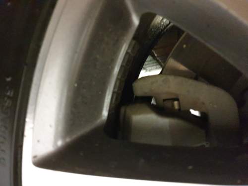

Schau doch einfach mal durch die Felge. Dann wirst du sehen, dass bei 18 Zoll Felgen die maximale Größe beim 300de verbaut sind oder nicht. Das Bild ist von meinem 300de Mopf AMG Line und gelochte vorne.

Ich seh da weder Löcher noch einen Vierkolbenfestsattel! Ist das Bild von der HA vielleicht?!? Sicher dass das Bild mit 18" ist? Anbei eins vom 350d mit 18" und 360mm Scheiben ... da passt noch ne Kinderhand durch uwischen Felge und Scheibe!!!

Das Bild ist HA rechts ! Man sieht es am Bremssattel.
Mein Bild ist von hinten links. Was nutzt der große Abstand zwischen Bremsscheibe und Felge wenn du keinen Platz mehr für den Bremssattel hast

Ich dachte das Bild ist von hinten rechts. Naja, dann gibt es auch Fahrzeuge wo der Bremssattel nach vorne verbaut wurde (Also um 180 Grad verdreht). Man lernt nie aus.
Ich habe nochmal bei meinen Fahrzeugen nachgeschaut, der 300de hat die 360 mm gelochten eingebaut (Also bei mir als Mopf), und der 220d auch die gelochten aber als 342 mm wie schon vom senkaeugen beschrieben. Beide sind Ausstattung AMG Line, wobei der 300de die größeren haben muss wegen der Leistung und Gewicht. Auch gesehen bei anderen Ausstattungsvarianten.
