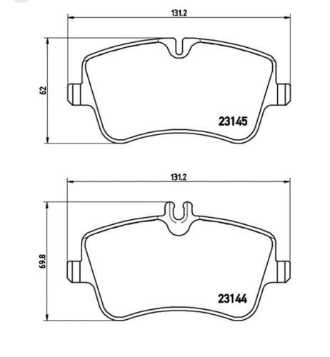

Diese von Brembo habe ich rausgesucht.
Mit folgenden Maßen.
Sollten die passen?

So kompliziert sollte das in dem Fall eigentlich nicht sein, suchen würde ich allerdings nicht über HST/TSN sondern über das Baumuster, hier 203.045. 🙂
Hier kannst Du auch ohne EPC selber die Originalteile mit korrekten Referenz Teilenummern sehen
und hier findest Du Dein Auto bei Brembo.
Welche Brembo-Teile-Nummern haben denn bei Dir nicht gepasst ?

Über HSN/TSN komtm man halt nicht auf die Datenkarte und eventuelle Ausstattungen, die dann den Rest beeinflussen. Wer sich damit nicht auskennt, was zum Beispiel Code 952 heißt und was er bei welcher Baureihe, welcher Motorisierung, vormopf oder mopf bewirkt, der kauft dann falsch. Darum biete ich ja sowas an, es einfach rauszusuchen. Sofern ich am PC sitze...Beispiel: Kollege hat nen 204er, C180 Coupé. Sucht nach HSN/TSN. Da er ein AMG Sportpaket drin hat, besitzt der an der Vorderachse aber vollkommen andere Bremsen. Die an der Hinterachse sind wiederum anders, sodass sie sogar in der Datenkarte als Änderung geführt werden.
So, Bremse Vorderachse:
A0054206220 Bremsklotz Teilsesatz
A2115401717 Verschleißsensor
A2034210312 Bremsscheiben
Hinterachse:
A0034202720 Bremsklotz Teilesatz
A2034230112 Bremsscheibe
Passen die vom link oben ?
