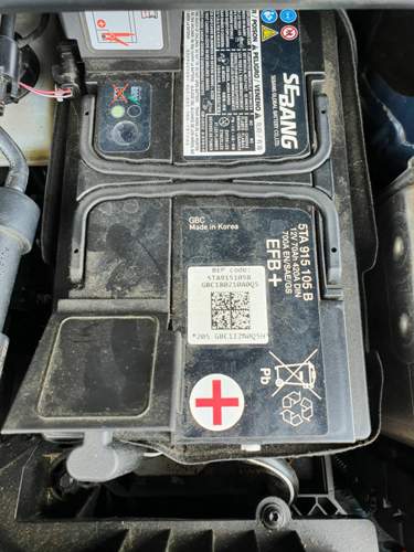

Ich habe einen Touran 150 PS Diesel BJ 2018 mit Start/Stop
Ich wollte heute die Batterie laden weil in der Anzeige steht "Bitte Batterie Laden".
Nun, welche Batterie habe ich eingebaut? AGM, GEL oder eine normale? Auf der Batterie steht nix drauf. Nun habe ich auch einen ATECA Diesel mit 150 PS und auf der Batterie steht groß AGM, bei mir nic, kein Hinweis welche Batterie ich drin habe. Nun weis ich das AGM-Batterien eingesetzt werden in Fahrzeugen mit Start/Stop.
Wer kann darüber Auskunft geben welche Batterien da ab Werk verbaut werden?

achja korea... ist die gleiche die bei mir ab werk drin war.
ist eine EFB Batterie - steht auch recht dick drauf 🙂hat bei mir 4 Jahre gehalten. wenig kurzstrecke, aber vermutlich viel rekuperation.
hoffe die Varta hält länger
EFB-Batterien: EFB steht für Enchanced Flooded Battery. Wird vorwiegend in Fahrzeugen mit Start-Stopp-Systemen eingesetzt. Als Speichermedium dient eine Art Geflecht aus Polyester.

Jeeep steht drauf aber da konnte ich mit der Bezeichnung nix anfangen aber Danke für den Hinweis. Manchmal sieht man vor lauter Bäume den Wald nicht.
Ich hol den Fred mal hoch - hab vergangenes Jahr eine neue Batterie auf Garantie bekommen, weil die alte EFB (Sebang Korea), die ab Werk verbaut war, nach 3 Jahren Langstrecke in die Knie gegangen ist. Die jetzt 1 Jahr alte Varta (orig. VW) EFB ist nun wieder platt (jedoch viel Kurzstrecke und höhere Standzeiten), auf Garantie bekomme ich höchstens wieder eine EFB.
