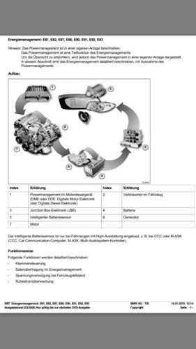

Wichtig ist eine AGM- Batterie zu nehmen. Standard ist für diesen Wagen eine mit 70 Ah.
Die Batterie zu initialisieren ist ebenfalls wichtig, da die Elektronik den Ladestrom nach Kapazität und dem Alter der Batterie steuert. Eine alte Batterie bekommt einen höheren Ladestrom. Nimmt man eine Neue und initialisiert diese nicht, dann wird diese überladen, was die Lebensdauer stark reduziert. Meines Wissens sind alle e9x ab 2005 mit IBS ausgestattet, egal ob Start/Stop oder nicht. Viele Hersteller (zB Moll, Banner) haben die AGM Modelle nur mit 70 Ah und 100 Ah im Programm.

Genau, darum gibt es ja das Batteriemanagement.
Wenn man einfach nur die alte gegen eine neue mit gleichen Ah tauschen würde ohne zu registrieren, dann würde die neue Batterie so geladen werden wie die alte Batterie und könnte schon bald defekt sein.
