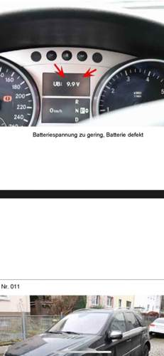

Je kälter es wird desto mehr gibt es Probleme das das Radio sehr verspätet angeht und heute bei -6 grad ging Während der Fahrt kam das rote Batteriesymbol im KI. Spannung liegt bei 11.7 im Betrieb bei 13.9 Volt. Ich denke es ist die Batterie nicht die lima.
Hab mal nachgeschaut ob es noch die Originale Batterie ist allerdings was ganz anderes entdeckt . Könnt ihr eine empfehlen ?

Gutachter kam von der Versicherung weil ich marderschaden gemeldet habe aufgrund der Aussage vom adac da sichtbar dämmmattem zerstört sind vom Marder. Aber an den Kabeln konnte er augenscheinlich nichts sehen … laut ihm nur durch Augenschein ist die Batterie kaputt und die Batterie tiefenentladen … also ist die Batterie schuld das die Lima kein Strom liefert ..macht das sinn? 😠einmal tiefenentladen also 9.7 Volt ist die eh Schrott laut ihm … liegt alles an der Batterie

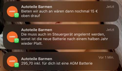

Beim Händler um die Ecke wollte ich eine neue Batterie besorgen um der Versicherung zu zeigen daran wird es nicht liegen .. jetzt sagen sie mir die muss angelernt werden sonst ist die nach halben Jahr wieder platt stimmt das ??

Die Aussage Batterie defekt deshalb hat die Lima eine minderleistung ist nicht korrekt. Wenn auch die Batterie defekt ist wird die lima immer versuchen diese voll zu laden mit über 13V alles was deutlich unter 13V ist bedeutet entweder lima defekt oder der Regler. Bei beiden Situationen kann auch gleichzeitig die Batterie defekt sein aber niemals Grund für niedrige ladespannung. Bei dem W164 muss man die Batterie nicht anlernen bei w211 musste ich sie anlernen. Und Nein die Batterie geht nicht nach einem halben Jahr kaputt.
Wenn du die Möglichkeit hast würde ich die ladespannung direkt an der Lima mal messen bevor irgendwelche elektronischen Geräte die ladespannung vor Batterie regeln.

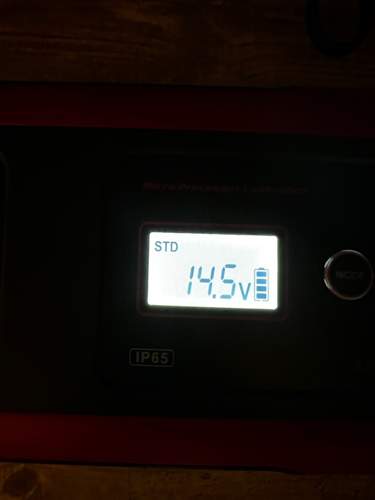

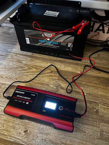

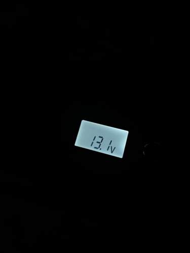

Da mir die Hände gebunden sind bis zum Gutachten habe ich die Batterie am Ladegerät angeschlossen es ist nicht die Batterie wie vermutet aber der feine Herr Gutachter weiß es natürlich besser ohne was zu prüfen oder sich das ganze in der Werkstatt anzusehen oder zu messen. Er hat lieber reifenprofil gemessen und lackdichte ums ganze Auto herum
Wenn die Batterie schon ausgebaut ist und dein Ladegerät es unterstützen tut würde ich mal eine Regeneration ansteuern. Dieses schadet weder der Konventionellen noch der AGM es durchlaufen zu lassen. Falls schon kleine Aussetzer vorhanden Sind werden diese eventuell behoben .
Habe so schon einige Batterien zum Leben erweckt bzw. auf die Sprünge geholfen.
