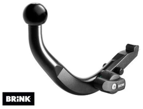

Hallo Gemeinde,
Für den Astra J 1.4 Turbo 120 PS bj 2015 soll eine nachrüstbare AHK dran. Welchen Hersteller würdet ihr empfehlen ? Welche Erfahrungen habt ihr gemacht.
Kennt einer den https://www.rameder.de
Worauf muss ich achten ?
Vielen Dank

Ich habe eine von Brink verbaut (siehe Bild). Die lässt sich bequem "von oben" einführen und rastet mit leichtem Druck auf den Kopf ein. Man muss also nicht "auf die Knie".
Wie das bei anderen Systemen ist, weiß ich leider nicht.

Und warum nimmst du nicht eine von Westfalia? Die finde ich als abnehmbare am besten, da sie sich beim einstecken von selber verriegelt.
Hallo, habe mir letze Woche eine von Rameder einbauen lassen, wird von unten gesteckt und veriegelt sich von selbst.
... das macht meine Steinhof auch.

Noch handlicher sind schwenbare AHK's. Dazu muss Dein Fahrzeug aber baulich geeignet sein.

Hab bei Rameder die abnehmbare AHK von Brink bestellt. Wird am 22.8. montiert.

Was kostet die AHK mit Montage dort. Und was für eine hast Du bestellt, Starr, Abnehmbar oder Schwenkbar?
Die Montage ist bis letzte Woche eine Aktion gewesen.
Festpreis 150.-
Ausgesucht habe ich die abnehmbare von der Marke Brink.
