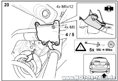

Ich habe bei meinem gestern auch die Westfalia-AHK montiert. (Elektrosatz folgt heute).
Kann mir einer erklären, was es mit dem Bild 20 auf sich hat? Ich habe den Sinn nicht verstanden,..
Danke.

Offentsichtlich ein Schutz für das Einfüllrohr vom Tank.
