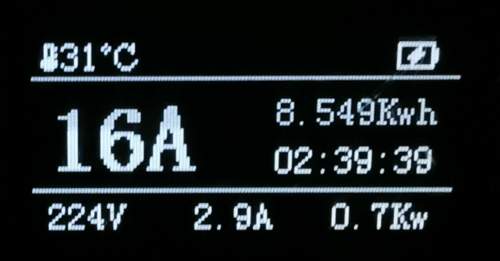

ich habe den Effekt übrigens nicht nur bezüglich der möglichen Reichweite, sondern auch bezüglich der Ladedauer. Ich bin vor einer Stunde nach Hause gekommen, Angestöppselt und jetzt zeigt er mir in der App fertig geladen um 20.30h
(Wallbox mit vollen 16A). Wäre dann etwas mehr als 5 Std um voll zu laden, wobei ich sogar noch etwa 6km Restreichweite hatte.

Wie weit bist du denn vorher gefahren. Das mit der Ladedauer etc hängt wirklich sehr mit der Akkutemp und vorherigen Nutzung ab. Habe schon folgende Szenarien erfolgreich nachstellen können.
1. Ich fahre ganz normal 15 - 25 km nach Hause und hänge das Auto direkt an die öffentliche Ladestation. Er lädt normal mit 3,7 kW (wird angezeigt, benötigt ca. 2-2,5 h und hat die volle Reichweite (ich komme die gleiche Strecke wie normal - Anzeige is bei mir eh fürn Arsch, da die schon lang zwischen 30 und 34 km in Hybrid und 35 - 39 Pure angezeigt bekomme -da ich aber noch keinen wirklichen Realen Reichweitenverlust habe, macht der 🙂 nix)
2. Das Fahrzeug steht über Nacht und wird an die Ladestation gebracht: Er lädt nur mit ca. 1,7 kW. Benötigt für die Ladung etwa 4-5 Stunden, geht auf den ersten Kilometern recht schnell leer und kommt nur ca. 75-80% der Strecke und ist manchmal nicht ganz voll.
3. Das Fahrzeug stand über Nacht - ich bringe es an die öffentlich Ladestation probiere paar mal aktivieren und deaktivieren ohne Änderung - immer nur um die 1,7 kW. Fahre dann im Sommer um die 2-3 km und hänge ihn wieder an die Station - schon lädt er bei 3,7 kW komplett und normal durch.
4. Fahrzeug stand über Nacht und es sind um die 0-5 Grad - bringe Tichter in Kita und hänge ihn an die öffentliche Station. Zeigt erst ca. 2,4 kW an und geht dann langsam auf 1,7 kW runter und Ladezeit geht hoch.
5. Wie Punkt 3, nur bei ca. 0-5 Grad. Muss dann ca. 3-5 km fahren dabei öfters beschleunigen und mit B rekuperieren. Auch einen längeren Berg hinunter rekuperieren und ca. 1-2 km wieder hinein-rekuperieren und zurücb zur Ladestation. Er lädt normal mit 3,7 kW und der normalen Ladezeit.
6. Alles wie bei Punkt 4. Aber Fahrzeug wird nochmal abgesteckt und ca. 2-3 km den Berg hoch und runter bewegt und wieder an die Station. Fahrzeug lädt normal bei 3,7 kW.
Ich glaube mich zu erinnern, dass er ganz am Anfanf vor 1,5 Jahren mal ab und an die Ladezeit öaut App dann verkürzt hatte, macht er aber achon lange nicht mehr.
Wenn das Fahrzeug nur mit ca. 1,7 kW an der öffentlichen Station geladen wird, lädt er
- länger
- nicht so viel Strom, trotz langer Ladezeit
- Reichweite wird nicht erreicht
- manchmal nicht ganz voll
Immer an der gleichen Säule probiert. Das sind meine Erfahrungen.
