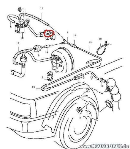

hallo habe mal ne frage, der weisse unterdruckschlauch liegt bei mir frei da,es ist auch kein anschluss für den da wo ich es anschliessen könnte.habe vor jahren mal KLR einbauen lassen ist es eventuell für den KLr ausgewischen.ich habe letztens beim schrotti einen edition one gesehen und reingeguckt ob der sowas auch hat bei dem ging es zum wärmetauscher rein,mein wärmetauscher habe ich im mai wechseln lassen da war aber kein anschluss da.den schlauch habe ich letztens gesehen als ich die ganzen unterdruckschläuche gewechselt hatte.mich macht es stutzig da ich letzte zeit benzinverbrauch habe mit dem wagen.bild hänge ich auch mal an.danke für die antworten im voraus.

wenn mann klima hat und  den WT tauscht  sollte  mann wissen  : ich muss die  unterdruckversorgung  anschließen !!!!
da  aber  die  Unterdruck versorgungsdurchführung  am WT  anschluss  eh oft   grund  dafür  ist das  mann Probleme bekommt  kann mann diese  auch getrost ignorieren  und  schließt den teflon schlauch direkt  an die  Inneraum  verschlauchung   an  in deinem fall einmal durchführen   bzw  die  Plastik kullisse  oder  daneben durchboren  weißen teflonschlauch  am besten neu machen und  etwas länger  zuschneiden  durchführen aufstecken   sichern und glücklich sein

Da kommst du so nicht ran. Aber versuchen kannst du es ja. Kannst den Schlauch ja auch durch andere Öffungen(z.B. bei den Kabelsätzen zum Motorraum) entlang legen und dann zur Umluftklappe rüberziehen.

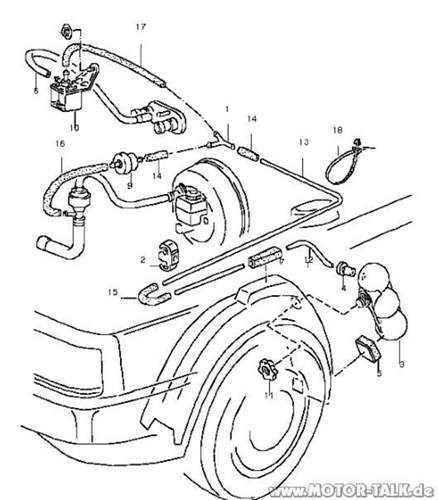

hier mal der gebläse  kasten
http://www.vagcat.com/epc/cat/vw/PA/1991/84/56/931247/
die 32 und 34 musst du mit vacuum versorgen  aber  davor ist natürlich die ansteuerung  an die du rann must
Vacuumsystem motorraum
wo sitzt der anschluss genau direkt am gebläsekasten?, kann man es sehen? damit ich ungefähr weis wo ich rangehen soll,danke euch alllen herzlichst,aix mit angeber habe ich es spass gemeint,dein wissen kann ich nicht bestreiten einige von euch (ich meine es wirklich) seit besser als die vom freundlichen.seit ein tolles team.gruss kemo

Boar, ich hab Rücken und Kreislauf. 😁😁😁 Ich hab dir aber mal die Stelle markiert, wo der Schlauchanschluss sitzt. Das ist einfach nur ein Kunststoffnippel, der dort verrastet ist. Wahrscheinlich ist der bei dir abgebrochen oder rausgerutscht.
