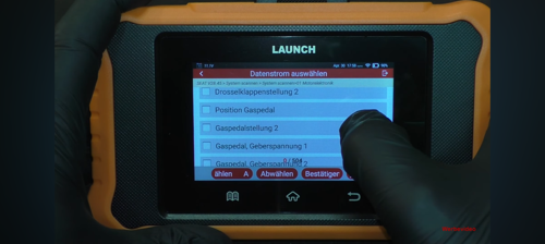

Lassen sich mit "Launch" nicht auch Datenströme lesen?
Ab welchen Werten wird es den im MWB 13 und 14 kritisch?
Weiß ich nicht genau da ich das launch X431 zum ersten Mal genutzt hatte.
Schaut dss Gerät so aus?
Bild #211505357
@A4TDI-Fahrer Ne leider nicht ist viel größer.
Das Gerät sieht so aus
Bild #211505363
Dann ist es die Pro Version...X431V Pro kann es!
