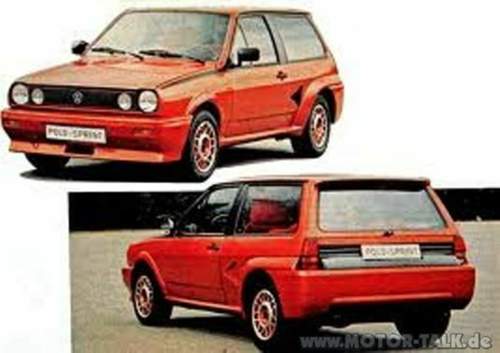

Der
Polo Sprint
is auch `n
Steilheck

Sprint
Ja der Polo Sprint ist schon Geil (war ehrlich gesagt auch schon mal am überlegen mir den nicht auf meine "das will ich irgendwann mal bauen in meinem leben"-ToDo zu schreiben 😁
Denn hätt ich schon gerne in meiner Garage stehen.
