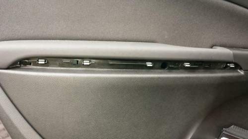

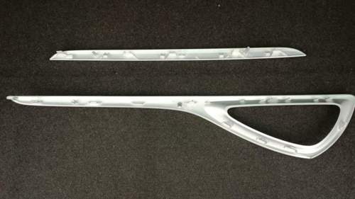

ich habe mal aus neugier die zierleisten abgefummelt. ist wie schon erwähnt, ziemlich fummelig :mad: und nicht unbedingt für kräftige hände gemacht!!!:eek:
die haltenasen sind mit vorsicht zu behandeln!!!
ich habe mir die nachrüstung für die herbsttage vorgenommen!
vielleicht hat da jemand schon selbst etwas gemacht!
ich stells mir nicht sehr schwierig vor (anschluß an der schalterbeleuchtung)!
grüße in die bastelrunde:)

hat denn schon jemand die leiste im ausgebauten zustand gesehn?:confused::confused::confused:
noch besser wären bilder und ne anleitung dazu!:rolleyes:
der link hier in diesem beitrag folgt der rückfahrkamera!:mad:
die ambienteleisten müssen doch nur eingeclipst werden, denke ich!
im bild 4 sind die haltenasen zu sehen.
rot halter nach vorn
grün halter nach unten
so wie das alles aussieht ist das eine arbeit von ner stunde, mit anklemmen an den kabeln der beleuchtung vom fensterheber.
Ist das Loch auf Bild 3 für die Kabeldurchführung?
nein! das sind die schraublöcher von der innenverkleidung.
in dem linken, wo die beiden streben aufeinander treffen, ist eine öffnung, durch die man an den fensterheberschalter kommt.
