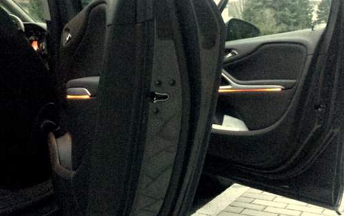

soooo!!!😁
ich hab jetzt meine eigene ambientebeleuchtung gemacht!!!😎
das ewige hin und her beim händler hatte ich satt!😠
gibt´s nicht mehr > ist nicht bestellbar > dann doch, aber 160,-!!!😰
160,- sind mir zu viel gewesen, was mein freundlicher haben wollte.
mein (material)preis ist grade mal 25 euro !!!😎
3 x 1m acrylleisten (5x5mm)
10stück superhelle led´s (9000 mcd) mit widerständen
1 tube acrylglaskleber
draht und schrumpfschlauch war da!🙂
alles selbst gemacht.
der aufwand war schon etwas zeitraubend, aber ich denke es hat sich gelohnt!!!
angeschlossen hab ich es auch so, wie schon mal hier aufgeführt.
hatte nur 3 verluste 🙁
die türinnenverkleidung vorn links hat 3 halteclipse eingebüßt. aber ich denke, das diese beim opelschlosser auch nicht alle heile ab gehen. daher mach ich mir da nicht so die gedanken!
allerdings erhöht sich dann auch der einbaupreis um diese 3 clipse!!!😉
was auch immer diese kosten werden, ich komm nicht auf die 160,- !
ich werde diese bei der nächsten gelegneheit ersetzen!
jetzt habe ich noch vor, den fußraum der vordersitze etwas zu beleuchten. das wird aber erst im februar werden.
der gute muß erst noch zur 1. durchsicht!😉

Wow Respekt sieht gut aus! Bin trotzdem froh, dass sie bei mir noch serienmäßig dabei war. Fußraumbeleuchtung klingt gut da hätte ich auch Interesse dran. ..

Hi, schöne Arbeit. Wo hast du sie den angeklemmt? An der Fensterheberbeleuchtung?
ja!
an der fensterheberbeleuchtung!
ist nicht das problem! an der fahrertür geht's nur übern spiegelversteller!!!
am fensterheber fehlen die drähte dazu (gelb und schwarz glaube ich) auch meßergebnisse ohne erfolg! deshalb die spiegelschalterbeleuchtung!
ein tip!
evtl. vorher neue grüne türclipse besorgen!
bei mir sind diese (4 stück) bei der demontage kaputt gegangen!
für mich hat es sich gelohnt! ich bastel gern und eingespart hab ich auch noch!!!
viel spaß dabei
Danke für die Antwort. Sollte ja aber egal sein, da Spiegelversteller ja fast an der gleichen Position sitzt.
Sind die Schalter für die Fensterheber Beleuchtung ganz normal von Außen aufzuhebeln?
Schon einmal Danke
