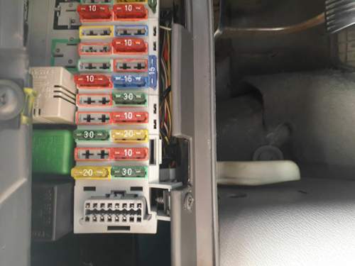

Das ist mein sicherungskasten ! Würde mich nicht wundern wenn da mal ein anderer verbaut war ! Ich hoffe ihr könnt es erkennen
Anschluss links

@Tamika2007 schrieb am 20. Juni 2019 um 10:46:50 Uhr:
in deinem Si Kaste ist ein stink normaler Obd Stecker drin .
Dein 16 Poliger sollte also passen ausser man hat dich verarscht.
Jedes andere Neuere Auto hat den selben Stecker für obd.
