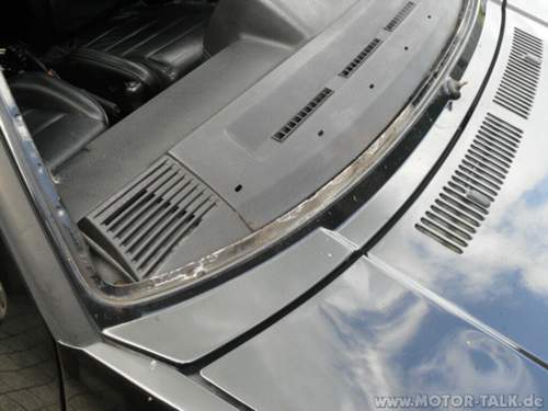

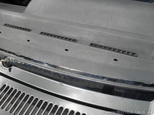

Wenn du die Scheibe schon draußen hast, dann wäre es das beste wenn du mal ein Bild von dem unteren Teil des Scheibenrahmens machst und hier postest. Dann können wir es mit dem Rahmen eines normalen Golfs vergleichen.
Wenn so eine Scheibe braucht ja mehr Auflagefläche, wenn Sie geklebt wird. Also ich könnt mir vorstellen, dass es da unterschiede gibt.
Im Anhang mal Bilder von meinem Rahmen. Ich fahr einen "normalen" Golf.
Wenn es nun tatsächlich so sein sollte, das der G60 Rahmen anders ist, dann gibts für dich eig. nur zwei Möglichkeiten. Einen G60 oder Rallye suchen, der geschlachtet wird, und den Rahmen da raus flexen und bei dir wieder einsetzen. Oder von einem gutem Karosseriebau-Mechaniker die Sache per Handarbeit anfertigen lassen.

..wenigstens ist der Scheibenrahmen noch intakt 😁...oder es jemand sowas noch im Fundus...😮
