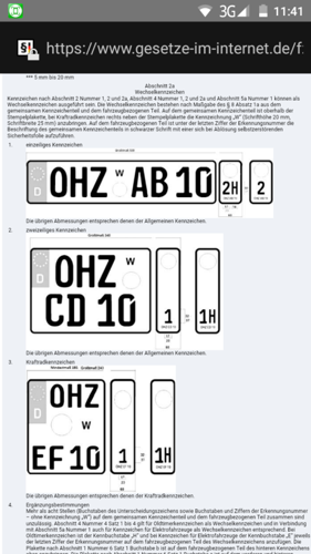

Hier mal das mögliche
Von der Höhe müsste ein zweizeiliges beim W201 nicht gehen
Screenshot-2018-03-21-11-41-45
