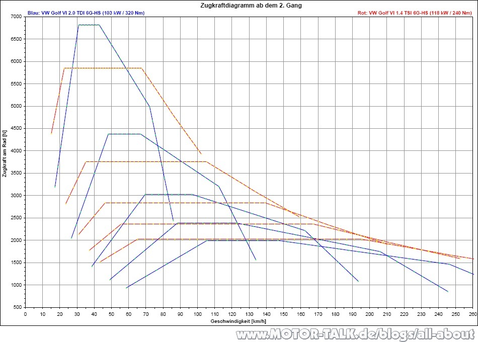

Original geschrieben von comp320td
Hm eigentlich hatte mich der Vergleich 1.4 TSI mit 2.0TDI (140 PS) interessiert. Das scheint ja hier gleich auszuarten 😰
Servus,
bitteschön:
Golf VI Radzugkraftvergleich, Teil 3: 103 kW TDI vs. 118 kW TSI Schaltgetriebe
Zugkraftdiagramm ab dem 1. Gang, Zugkraftdiagramm ab dem 2. Gang
Dieser und die anderen Artikel sind vor dem Hintergrund entstanden, dass Hersteller in ihren Technischen Daten den Fall der maximalen Leistung darstellen, 0 auf 100 km/h, Elastizität, Vmax. Ausnahme ist der Verbrauch gemäß NEFZ, hierbei wird sehr wenig Leistung abgerufen.
Turbodiesel und -benziner sind konzeptbedingt in ihrer Leistungsentfaltung verschieden.
Der Turbodiesel hat ein kleineres Drehzahlband als der Turbobenziner (Stichwort Zündverzug).
Die Maximalleistung des Turbodiesel wird (i.d.R.) bei einer tieferen Drehzahl als bei einem Turbobenziner erreicht.
Daraus folgt, dass der Turbodiesel einen höheren Leistungszuwachs pro Einheit (U/min) als der Turbobenziner hat.
Der Turbobenziner gleicht dies durch höhere Drehzahlen aus.
Damit beide Konzepte optimal umgesetzt werden können, haben sie entsprechend angepasste Getriebe, die sich i.d.R. in der Auslegung voneinander unterscheiden.
D.h. bei gleicher Drehzahl im gleichen Gang fahren sie nicht gleich schnell.
Beispiel aus dem Radzugkraftdiagramm 103 kW TDI vs. 118 kW TSI:
- Tempo ca. 27 km/h,
- jeweils 2. Gang,
- der TDI dreht etwa 1.600, der TSI 1.800 U/min,
- steigt man aufs Gas hat der TDI zuerst! die Nase vorne, da seine Zugkraft größer ist.
Dieses Beispiel war mit Absicht gewählt, da hier die Drehzahl des TSI tief ist, Stichwort Antrittstärke.
Beschleunigt man im 2. Gang weiter, dreht sich die Situation ab ca. 57 km/h wieder um.
Der TDI dreht dabei etwa 3.300, der TSI etwa 3.800 U/min.
Beide liegen dabei deutlich unterhalb ihrer maximalen Leistung (TDI 103, TSI 118 kW).
Andere Gänge und Geschwindigkeiten -> siehe Zugkraftdiagramm.
[Zugkraftdiagramm:
- auf der Linie sind Punkte, pro 100 U/min mehr ist ein Punkt
- die Knicke in der Linie stellen Beginn und Ende des Drehmomentmaximums sowie Leistungsmaximum dar.]
Dabei unbedingt beachten: Alle Werte sind theoretische Werte! Dies ist eine grobe, vereinfachte Berechnung, Widerstände, Verluste, Gewichte, usw. sind nicht berücksichtigt!
Leistungsdaten für verschiedene Golf VI-Modelle zu Beginn und am Ende des Drehzahlmaximums, wieviel % der Maximalleistung dies darstellt und welcher Mitteldruck anliegt, findet ihr hier: Mitteldruck der Golf VI Motoren.
