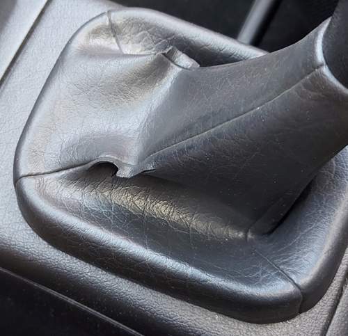

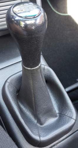

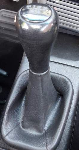

ich möchte den Schaltknopf und Schaltsack bei meinem Golf 3 Joker austauschen. Bilder vom derzeitigen Schaltkopf und Schaltsack habe ich im Anhang des Topics beigefügt.
Frage 1:
Wie entferne ich den alten Schaltknopf? Ich meine mal etwas darüber gehört zu haben, dass der Kopf abgedreht werden muss. Wenn dem so ist, in welche Richtung? Welcher der beiden Schaltknöpfe in den Links würde passen und möglichst dem Original sehr ähnlich sehen?

Mein derzeitiger Schaltsack ist eingerissen und schaut optisch nicht mehr so schön aus. Schaltsäcke / Schaltmanschetten werden leider bei Classic Parts für den Golf 3 nicht mehr angeboten. Im Zubehör gibt es aber Auswahl. Ich würde den derzeitigen Schaltsack im 97er Joker gerne gegen einen möglichst Original aussehenen und sitzenen Schaltsack austauschen wollen. Wie bekomme ich einen Schaltsack aus dem Zubehör so schön sitzend wie beim Original Jokerschaltsack hin und welcher aus den beiden Links würde am besten passen?

Einfach kräftig nach links drehen.
Sind beides die originalen, Kunststoffknäufe.
Frage 2:
Du hast den späteren aus Gummi. Unten hält der durch Spannkraft am Rahmen der Abdeckung. Oben ist das am Schaltknauf mit einer Klemmring verklipst.
Der erste aus deinem Link ist irgendein Nachbau, wie gut der sitzt... keine Ahnung.
Der zweite sollte dem früheren Kunstledersack entsprechen, wie das bis 1993/94 verbaut wurde. Montage wie oben erwähnt.

Das ist völlig egal ob "Joker", das ist die Standardausführung.
Knauf 1H0 711 141 A
Gummimanschette 1H0 711 115 B
Die ist aber entfallen und wurde mit Kunstleder ersetzt.

Ist es möglich, den Originalschaltknopf zu behalten und nur den Schaltsack zu tauschen? Oder muss beim Tausch beides gewechselt werden?
Greetz Maik
Das sind zwei separate Bauteile. Die kannst du trennen/einzeln tauschen.
