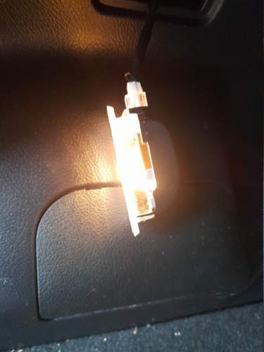

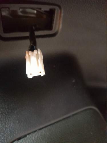

OK, vielleicht lag es es an den sehr winterlichen Temperaturen der letzten Tage, daß ich die Kofferraumleuchte bei meinem Yaris XP13 (1,33L/73Kw) nicht heraus bekommen habe, aber jetzt hat es funktioniert. Hatte Erfolg als ich den Hebel in der Mitte angesetzt habe und nicht seitlich, wo der Clip sitzt. Da kam mir dann das Lampengehäuse (unbeschädigt) entgegen. Um den Stecker abzuziehen muß man diese winzige Nase, die im Gehäuse einrastet, nach unten drücken. Dann einfach die schwarze Abdeckung auf der Rückseite entfernen und man kommt an die Glühlampe. Ich hab mal ein paar Bilder gemacht, denn wenn man sieht, wie das alles befestigt ist, läuft man weniger Gefahr etwas kaputt zu machen. Und man sieht auch, daß nicht alles an LED-Lampen was sich C5W nennt auch wirklich in das Gehäuse passt, es gibt da ja z.B. solche tollen Super-Hightech Dinger mit aufgesetztem Kühlkörper. Meine alte Lampe war übrigens garnicht durchgebrannt, der Stecker war lose. Beim herumhebeln fing die plötzlich wieder an zu leuchten.
