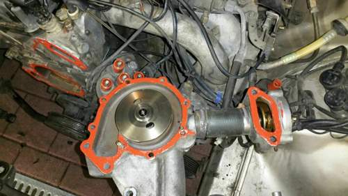

Also , wer handwerklich nicht unbegabt ist und Normalwerkzeug besitzt , sollte sich vor dem Wasserpumpenwechsel nicht fürchten. Die Orig.Pumpe kostet im Austausch bei MB ca. 130 € und etwa 3 Std. Arbeit.
Das Wasser ablassen ,die Schläuche abziehen ,die Klammern für Kühler und Lüfterradkäfig abziehen . Den Kühler habe ich aus der Halterung genommen ,ohne die Öl-Leitungen unten (Automatikgetr.) abzunehmen ,und habe ihn zu besseren Zugänglichkeit (Lüfterrad und Pumpe abbauen) seitl. unten abgelegt. Der Lichtmaschinenhalter wird gelöst und die Lima zur Seite gedrückt. Wapu-Schrauben lösen , merken, welche Schraube wo saß (verschiedene Längen). Wapu abnehmen , Dichtfläche reinigen. Dichtung der neuen Wapu mit etwas Fett/Öl an der Wapu fixieren und Einbau.

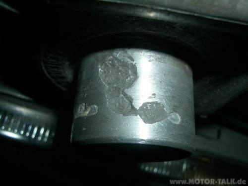

Als wir letztes Jahr meine ZKD gewechselt haben, hatten wir bemerkt, dass die WaPu ziemlich angefressen war: an alles Stutzen war Korrsion. Noch sind die Schläuche dicht, aber wie lange ist die Frage 😁
