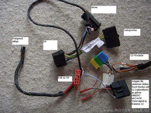

bräuchte eure Hilfe bei der Suche nach den passenden Adaptern für den Austausch des originalen Cassettenradios auf das Navi TP170 im Mondeo 2002 ghia
Strom und LS-Adapter hab ich gefunden und funktioniert auch soweit.
Allerdings hab ich noch einen Stecker frei, siehe Anhang.
Was hängt denn da dran? Kann ich da mit Adapter meinen iPod dranhängen?
Ich hatte vom alten Auto noch einen mini-ISO auf Cinch, den ich auch am TP 170 eingesteckt habe, hat aber wohl keine Funktion...
Könnt Ihr mir weiterhelfen?
2te Frage: Wo kann ich am besten/schnellsten die GPS Maus fürs Navi unterbringen? ICh habe gelesen, daß manche USer das Ding unters A-Brett hängen, aber braucht denn die die GPS Maus nicht Sichtkontakt zu den Satelliten? Also müsste die nicht AUF das A-Brett?
Ich hoffe schwer, daß ich hier weiterkomme...

Ja, sowas höre ich immer gerne...ich hab da mal nen Stecker und stecke ihn rein und nichts passiert.
Hast du dir mal Gedanken gemacht, warum das so ist?
Du schreibst es funktioniert alles soweit...auch die Navigation?
Sensortest durchgeführt?

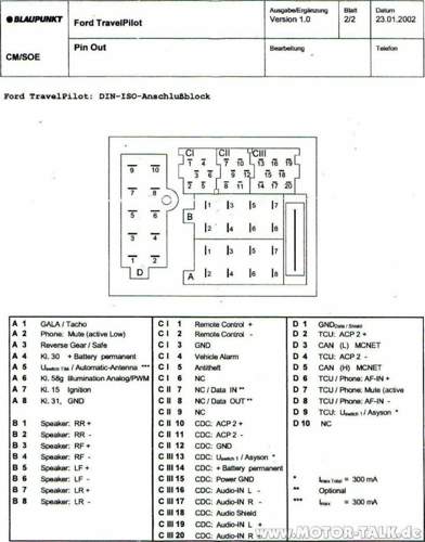

Der dritte Fordstecker in deinem Auto ist für die Lenkradfernbedienung und das Tachosignal, respektive für das Rückfahrsignal, kann aber auch auf Masse gelegt werden.
Dass dein Adapter Mini-Iso nicht funktioniert, liegt an der OEM-Belegung von Ford...hab ich mal angehängt.
Also:
1. Tachosignal an Kammer A1
2. ISO-Rückfahrsignal ( glaub Kammer A3 ) auf Masse, sonst hast du beim Sensortest ne falsche Direction
3. Lenkradfernbedienung gibt es zumindest den Stecker...11 Euro bei MediaMarkt
Das TP170 ist nen schönes Gerät, reicht vollkommen, es gibt aktuelle Karten und ich hab noch ne FSE dran.
Mein Umbau ist schon etwas her...falls noch Fragen sind nur zu...
Nachtrag: Iphone geht nicht, da OEM, GPS-Maus rechts an die A-Säule höhe Handschuhfach funktioniert seit Jahren einwandfrei...
Kabelbaum-erklaert
Also:
Hmm, da hab ich leider noch nie was gefunden. Habt ihr ne Alternativquelle für das Gegenstück oder MUSS ich den Stecker abtrennen und frei verdrahten? Aber woher bekomm ich die Belegung des jetzt verbauten Steckers?

Ok, dann braucht die GPS Maus also kein Sichtkontakt.. dann ist man da ja recht frei mit der Platzierung, oder? einfach mit doppelseitigem dranpappen?
Ich hatt emich noch noch gewundert, weil wenn ich am TP 170 auf CDC wechseln will, ist da noch son Schloss vor dem Eintrag im Menü? Verschwindet das schon wenn ich nur die Audiosignale am richtigen Platz im ISO Stecker dran habe, oder braucht das Ding dann auch die Steuerungssignale ?

Eigentlich TP132; das TP 170 ist vom Focus und hat den Gierratensensor anders verbaut. Aber da fallen viele drauf rein.
Pinbelegung des Steckers hab ich gerade nicht zur Hand; sollte hier im Forum aber schonmal gepostet worden sein.
Ich wollte den Stecker nicht kappen...schau bei Blaupunkt auf der Seite...da hab ich damals auch die Bestellnummer gefunden und MediaMarkt hat es dann bestellt. Von alleine wissen die sowas nicht.
CDC funktioniert nur mit den richtigen Steuersignalen...hatten wir schon tausendmal. Aber mein 6-fach wechsler reicht mir vollkommen, nebenbei kann man ja auch Radio hören ;-)

Da ich von meinem original Blaupunkt-Radio noch das BT USB Interface in der Garage habe und das TP170 ja auf der Rückseite den Selben Anschluss hat wie das original Blaupunktradio(die 3 bunten Stecker) habe ich gehofft, das Interface in seinem Mondeo zum Laufen zu bekommen.
Ist dies so einfach möglich oder was ist zu erwarten wenn wir das einfach mal probieren.
Zudem hat das TP170 eine Lenkradfernbedienung welche ja auch an diesen Steckern angeschlossen wird. Da mein Interface C2 und C3 belegt habe ich wohl schon ein Problem... .
Habe bei Ebay ein Interface gefunden welches für VW, Audi, Ford usw sein soll. Das Interface sieht genau aus wie meins. Wo ist hierbei der Unterschied zu meinem für original Blaupunktradios?
