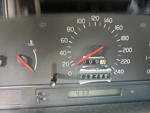

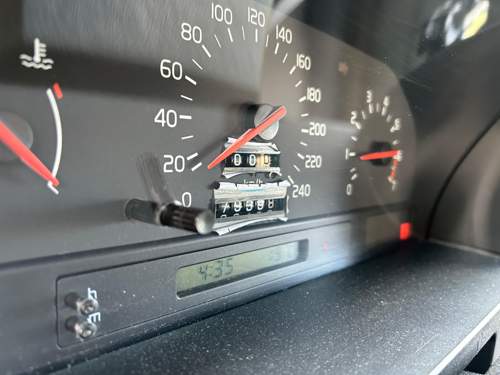

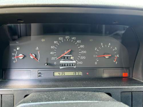

Erstmal Entschuldigung das ich so lange nicht online war.
Im Anhang Bilder vom Kombiinstrument. Interessant ist das bei einem Instrument das BC nicht funktioniert.
Ich denke damit ist der Fehlerausleseklimbim mit den Steckern gemeint, mit dem man auch den Service zurücksetzen können müsste. Da gehen aktuell alle hier vorgeschlagenen Varianten nicht. Auch blinken die LEDs nicht wie sie sollen. Wäre nett, wenn ich zwei Fliegen mit einer Klappe usw..

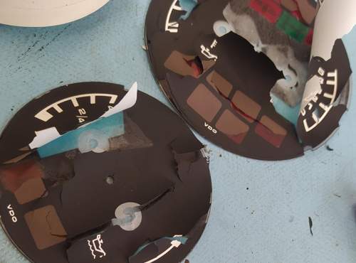

erstmal das Ablösen um die Zähler liegt nicht daran, dass da jemand gepfuscht hat. Das ist ein typisches VDO Phänomen bei den Zifferblättern der späten 80er und frühen 90er. Anbei mal ein Bild dazu, wie das im Extremfall aussieht. Das ist das erste mal beim 850, dass ich das sehe. In der Regel sieht man das als erstes bei den transparenten Bereichen, wie bei deinem Kombi an den Blinkerpiktogrammen.
Bezüglich der Zahnräder ist zu 90% als erstes das kleine kaputt. Ob das große mitgetauscht werden muss ist eine Einzelfallentscheidung.

Mit BC meint Cris aber die Anzeige unten im KI, die deiner noch nicht hat, dazu gehört noch ein Schalter mit Kabel und ein Temperatursensor.

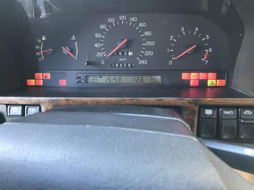

Auf deinen Fotos ist aber kein Bordcomputer zu sehen, sondern die "erweiterte Anzeige" mit Außentemperatur. Es gab 3 Varianten:
  • nur Uhr
  • Uhr mit Außentemperatur
  • Bordcomputer mit Verbrauch usw.
Im Anhang ist ein Bild von der Variante mit Bordcomputer.
Gruß,
Cristian

Kann ich irgendwie erkennen was original eingebaut war?
Für mich sieht es so aus als hätte Jemand die ganze Folie neu auf das Kombiinstrument geklebt und dann die Kilometerzähler ausgeschnitten. Wenn ich mir die Folie heruntergeklappt vorstelle, dann denke ich wären die Kilometerzähler verschwunden. Daher bin ich von Ablösung noch nicht ganz überzeugt. Man sieht auch keine Stellen auf denen nun keine Folie mehr ist.
Übrigens werden gar keine km gezählt weder die Summe noch Tageskilometer.
Das ist das oben genannte Rädchen. Die Kilometer kann man ausblinken.

Man sieht doch sogar den transparenten Lichtleiter. Das ist bedrucktes Lexan. Da ist alles original, nur eben kaputt.
Diese Ablösungen sind wie erwähnt ganz typisch bei älteren VDO Zifferblättern diverser Hersteller und davon hatte ich schon seeeehr viele in der Hand. Nur beim 850 ist mir das noch nicht untergekommen. Aber gut, wie du meinst.
Das beide Zähler ausfallen ist völlig normal und konstruktionsbedingt. Ein großes zentrales Scheibenzahnrad treibt jeweils ein Übertragungszahnrad für den Tages- und Gesamtkilometerzähler an. Der Eingriff findet dabei gleichzeitig statt, da erwähntes Scheibenzahnrad in mittiger Position ist. Dieses Scheibenzahnrad wird wiederum von einem kleinen Zahnrad angetrieben, welches von einem Schrittmotor angetaktet wird. Hat das kleine Zahnrad Karies, taktet der zuständige Schrittmotor zwar weiter, aber ins Leere.
Bei den 92er waren original immer VDO Tachos, da es nur diese gab, erst mit dem Modelljahr 94 wurde das Yazaki Tachos eingeführt.
