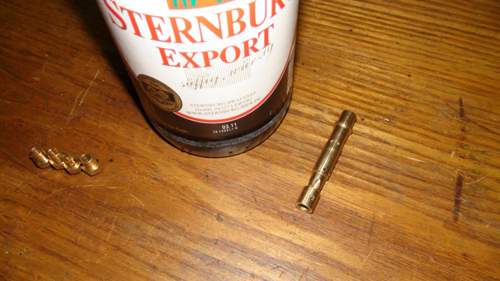

Dsc00056
Hübsch arrangiert🙂
Rudi
kauf dir doch mal ein bayrisches Bier. Das schmeckt auch gut😉
Walter

Das mit dem Mischrohr erscheint mir nach dieser Fahrt sehr plausibel. Ich überlege derzeit nur ob ich an meinen rumbastel oder tatsächlich die F7 mal ausprobiere. Schlimmer kanns ja nicht werden 🙂
