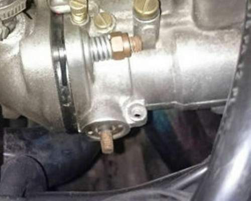

ich habe vor geraumer Zeit spaßeshalber meinen Golf 2 1.8 RP auf 40er Weber Doppelvergaser umgebaut. Nur leider kann ich diese nicht einstellen, weil ich das Gefühl habe, dass sie über die KGE Falschluft zieht. Kann das sein?
Und wo habt ihr den schwarzen Schlauch angeschlossen, nachdem er aufgrund der neuen Ansaugbrücke nicht mehr daran kommt.
Ich habe mal Bilder angehängt es geht um die Öffnung am Ventildeckel bzw den schwarzen Schlauch der aktuell drauf steckt.

Bei der Weberei macht die "nicht angeschlossene" KGH den Kohl nicht fett, wenn man ohne Luftsammler fährt. Wäre der drauf, sähe das sicher anders aus.

Mir ist aufgefallen daß (mindestens) bei dem Linken Scheibe & Mutter fehlt 😠
Axilaspiel !
Synchronisieren mußt Du als Erstes (mechanisch) die den Gleichlauf ( -stand) der Drosselklappen an dem Verbindungsstück.
(was iss`n das überhaupt für `ne komische Schraube da mit den 4-Kant-Kopp ? 😕 )
Der Öffnungswinkel der DK`s muß immer gleich sein
(im LL, im TL und bei voller Öffnung ! ),
da die 8er Löcher der Bef. ja keine Passungen sind kann es schnell passieren daß die Gaser noch mal gelöst und genauer ausgerichtet werden müssen bevor das 100%ig klappt.
Wenn diese mechanische GRUNDVORAUSSETZUNG nicht gegeben ist kannte alles Andere vergessen !

Danke für deine Antwort, Polo. Ich wusste nicht das diese so wichtig sind. Werde ich natürlich vorab noch montieren. Die Schraube ist Marke Eigenbau ^^ Der Vorbesitzer hat die Hebel an den Vergasern umgeschweißt, jetzt ist die Schraube vom Hebel nicht mehr von oben, sondern von unten. Abgeflacht ist diese, damit sie aus der unteren Position an den Ansaugbrücke vorbei geht 😁 - sagt bitte nichts... 😁
D.h. im Klartext, du meinst Axialspiel berichtigen und dann die Uhren drauf um die Synchronität einzustellen, oder ist die mechanische Synchronisitation eine andere?
Was meinst du damit "da die 8er Löcher der Bef. ja keine Passungen sind kann es schnell passieren daß die Gaser noch mal gelöst und genauer ausgerichtet werden müssen bevor das 100%ig klappt."
Wie genau erkenne ich das bzw prüfe das?
Du musst die Vergaser erstmal "Bench synchen" (Bench wegen Werkbank).
Guckstdu hier https://www.youtube.com/watch?v=oVlLitzF38I
Dann einbauen und die Uhren anklemmen. Danach mit der Schraube am Synchron-Hebel und zu aller letzt mit den Gemisch-Schrauben.

JA, ungefähr so wie im Video beschrieben. Du brauchst das zwar nur bei einer DK pro Vergaser machen, ratsam ist aber in min. 2 verschiedenen Stellungen, denn:
wenn die Vergaser nicht exakt auf der selben Horizontalen sitzen beschreibt die Antreibende Scheibe ja eine andere Kurve als die Angetriebene 😠
So kann es passieren das Du die zwar auf z.B. 1 mm Spalt bei fast zu einstellst, im TL dann aber ein Vergaser weiter auf (oder zu) ist / die eine DK bei VL nicht vollkommen auf.
Da die Zyl in der Zündfolge nebeneinander liegen ergibt das einen SEHR unruhigen Lauf.
1-3-4-2 stellt sich nämlich so dar: 1-3-4-2-1-3-4-2-1-3-4-2-1
2 + 1 re. Verg.
3 + 4 li. Verg.
da heist daß immer 2 aufeinander folgende Arbeitstakte (1 Umdrehung) stärker (bzw. schächer) sind als die 2 Arb-Takte der darauffolgenden Umdrehung.
stell erstmal beide auf kpl. ZU ein
dann (miitels Bohrer) auf 3 mm DK Spalt
und dann mit 10 - 12 mm DK Spalt prüfen.
Den erforderlichen Mindestöffnungsspalt stellst Du dann an der Schraube ein die NUR am re. Vergaser ist, gleich neben dem Gestänge.
Wenn Du für die "improvisierte" Synchroniesierungsschraube keinen original Ersatz hast 😠 (wäre dumm weil wie willst Du daran drehen ? ) solltest Du aber wenigsten eine Kontermutter drauf machen damit Du niocht alle 10 KM neu einstellen darfst 😁 😁 😁
MFG

Ich bezweifel sehr stark, dass das mit "Marke Eigenbau" Synchronhebel hin haut.
Hatte ich bei mir auch so, es lief NIE synchron. Nun mit anständigen Hebeln ist alles Tutti. Ausser die Bedüsung 😁
Der haut aus dem Auspuff raus, das ist eine wahre Wonne 😁
Danke ihr zwei. Ich habe mir am Anfang dieses Threads direkt die Frage gestellt, ob ich nicht doch noch etwas investieren soll. Und ja, ich werde noch mal die Hebel ordern und auch evtl eine neue Achse etc.

Bei dem Ein- und Ausbau der Wellen bitte SUPER VORSICHTIG sein.
Auf GAR KEINEN FALL darfst du die linke Mutter festhalten, um die Rechte zu lösen oder umgekehrt. IMMER den Hebel festhalten an der Seite von der du gerade die Mutter los- oder festschrauben willst.Ansonsten verzieht sich die Welle sofort und deine Drosselklappen "bohren" sich in das Gehäuse. Gibt ganz ekelhafte Schrammen. Dann klopfst du die Krumme welle durch die passgenauen Buchsen und zerstörst diese auch gleich. Das wird hinterher nie wieder dicht.
Ich würde die Wellen nur im absoluten Notfall tauschen.
Im übrigen steht in der "Redline Weber Bibel" (die du dir besorgen solltest) das Falschluft im Bereich der Welle bis zu einem gewissen Grad immer vorhanden ist. Eine Armutserklärung eigentlich. Hier haben die Solex die Nase vorn. Die werden dank anständigen Lagern statt Buchsen auch wirklich dicht.
