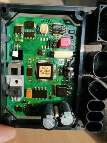

Hallo
Ich möchte dieses Thema leider noch einmal aufgreifen.
Bei unserem T5 läuft das gebläse zeitweise bis die Batterie leer ist.
Laut VW STG defekt.
Ihr habt oben beschrieben das diverse Lötstellen, Dioden und SMD 2904 defekt sein kann.
Würde jetzt gerne diese Bauteile austauschen.
Konnt ihr mir die Positionen auf meiner Platine sagen, habe 2 von den 8 Beinen und ich wie der letzte Kollege 3
Fotos von vor und Rückseite im Anhang.
Leider ist der LC2094SMD bei Amazon nicht lieferbar
Welche endung benötige ich denn?
https://www.mouser.de/.../?...
Hoffe ihr könnt mir helfen.
Danke Gruß Patrick

Meinst du das Brennluftgebläse oder das Innenraumgebläse!
Was bedeutet Zeitweise?
Nach dem Start der SH läuft das Brennluftgebläse durch bis Batterie leer, oder auch ohne das die SH eingeschalten wurde?

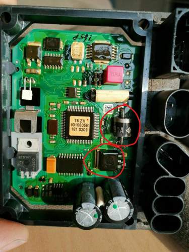

Das Problem könnte auch der Leistungstransistor vom Brennluftgebläse auslösen, ev. ach die Schutzdiode!
LM2904D/SO08 Bauform kannst du nehmen.
Kann dir nicht genau sagen welcher das ist, meine Vermutung wäre der unten neben dem Elko.
Unter einem mikroskop ev. Lupe müsste man aber die Aufschrift lesen können.

Zeitweise heißt dass das Brennluftgebläse einfach anläuft auch wenn das Fahrzeug 2 oder 3 Stunden schon steht

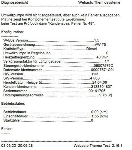

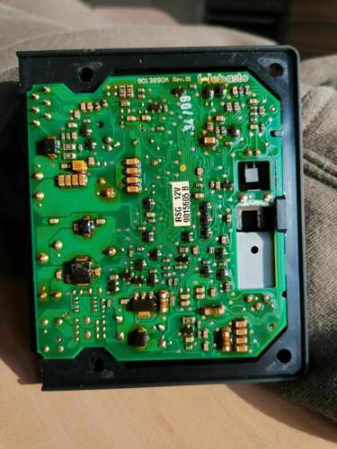

ich beschäftige mich schon einige Jahre mit der Instandsetzung von TT-C/E und habe für die Auswechslung defekter Temperaturmesswiderstände (NTC) für mich unrettbare Platinen ausgeschlachtet. Der NTC ist kein Verschleißteil, deshalb kann man intakte Altteile bedenkenlos verwenden.
Ich habe keinen T5 und daher keine Möglichkeit, eine nach Webasto- Diagnose intakte Platine abschließend zu testen, bei Betriebsversuch ohne Fahrzeug kommt ja immer "Kundenspezifischer Fehler Nr. 49".
Falls jemand Interesse an einem Versuch mit Fahrzeug hat könnte ich ihm die im Anhang beschriebene Platine liefern und bei Erfolg gern verkaufen.

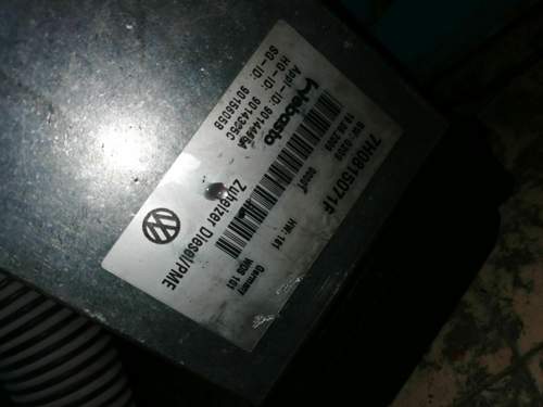

Hallo Druckluftschrauber11476
Wo finde ich das Steuergerät für die Standheizung?
Gruß Jan
Das ist ein gelöschter Account, von dem bekommst du keine Antwort 😉.
Das Steuergerät sitzt im Wärmetauschergehäuse der Standheizung.
