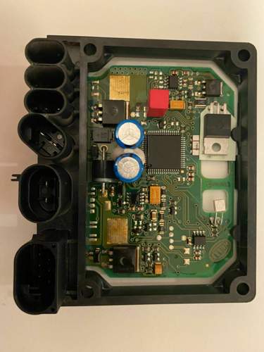

Wer auf der Suche nach dem Fehler seines Zuheizer/ Standheizungssteuergerät (Thermotop C) mit folgenden Fehler "Brennluftgebläseansteuerung Kurzschluss" ist , für den habe ich hier ein paar Infos zur Selbsthilfe. Etwas Löterfahrung ist allerdings von nöten. Meistens liegt das Problem nicht am Gebläse, sondern am Steuergerät. Nach einer mühsamen Suche über die 3-schichtige Platine hab ich den Übeltäter gefunden. Ein "8 Beiner" ( Verstärker für eine Ladungspumpe) namens 2904 (wer nach smd 2904 sucht sollte fündig werden). Wer dann einmal über den löten ist, sollte unbedingt auch die Rundwiderstände auf der Rückseite nachlöten. Diese hällt oftmals nur noch der Lack und das kann unteranderen zur Folge haben das das Stg. nicht mehr erreichbar ist und / oder das das Brennluftgebläse unberechtigt läuft und euch die Batterie leer saugt.

Auf meiner Webasto-Platine (die von Hella ist…) befinden sich 3 identisch aussehende 8-Beiner. Welcher ist wohl der LM2904? Oder sind alle drei 8-Beiner LM2904? Hier war jedenfalls noch nie die Rede davon, dass drei 8-Beiner getauscht werden sollen.
Setz mal ein Bild hier rein!
gerne
Ich hoffe, man kann es erkennen.
Im Bild oben rechts schräg gegenüber dem roten Folienkondensator ist das besagte IC für die Gepläsesteuerung!
Ok; alles klar!
Dann werde ich am WE mal löten...
Woher weißt Du das? Kann man das anhand der Platinenbestandteile irgendwie herleiten?

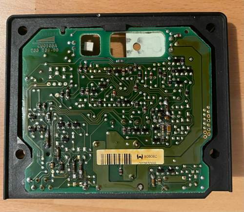

Hast du die Platine mal ausgebaut und von der Unterseite auch angeschaut?
Ich hatte eine, da war eine Schutzdiode und der Treiber von dem Brennluftgebläse defekt!

Hier ein Foto von der Rückseite der Platine. Die Bratspuren stammen von mir.
Du solltest ein wenig Flussmittel beim Löten verwenden, damit vermeitet man diese Zinnnasen!
Was hast du außer nachlöten gemacht?
Elektroniklot mit 1-1,5 mm durchmesser geht da gut weils schon drin ist und die Temp nicht so hoch muss.
